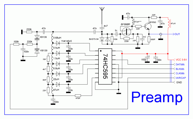

Андрій_UR3ILF писав: ↑Суб квітня 26, 2025 11:46 pm Ще з зими слухаю супергетеродин з живленням від одного літію. Розмір плати приймача 60х25мм. Преапм такий. Виконано на окремій платі. Жодних проблем з роботою немає. Та чому йому не працювати?
Зображення
Андрію, є деякі питання по цій схемі. Яка максимальна напруга на варікапах? Які діапазони переналаштувань отримані з вказаними індуктивностями?

 UR5FFRАндрію, є деякі питання по цій схемі. Яка максимальна напруга на варікапах? Які діапазони переналаштувань отримані з вказаними індуктивностями?
Вiд 1.5V до 3V. Мега живлеться такою напругою.
Перекриття десь таке.
30-22 МГц
22-14.5 МГц
14.5-7.3 МГц
7.3-3.9 МГц
3.9-2.5 МГц
2.5-1 МГц
Антена телесопiчна 60 см.
Остання схема така. На перший затвор змiщення подано. Мене повністю влаштовує.
