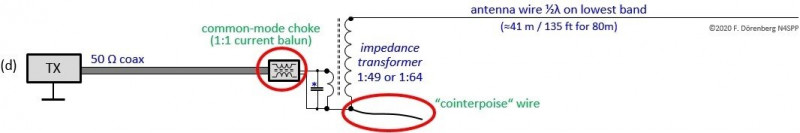

До трансформатора як намальовано вище. Пробував чіпляти до опльоткі щось типу противаги довжиною 10-20см. Не побачив ніякого ефекту.
Важливо на кабель після трансформатори встановити запірний дросель.

До заземлення. На схемі вище вказано заземлення корпусу роз'єма і написано "ground".

Ще доповнення про застосування дроселя
To block the remaining common-mode current on the coax, we can add a common-mode choke ( = 1:1 current balun) directly at the transmitter side of the transformer. See figure 14 below. However, this is not a high-current point of the antenna system. So, the choke will not be as effective as it could be...
Figure 14: Baseline configuration with counterpoise wire and common-mode choke at the transformer
To make the choke balun more effective, all we have to do, is insert it at a point along the coax that is about 0.05 λ away from the transformer (the same as the length of the counterpoise). See figure 15 below - again, ≈ 4.2 m or ≈14 ft for an 80 m end-fed. Ref. 2A, 3, 14. Yes, the coax will radiate, but only the part of the coax between the transformer and the choke balun. It is part of the antenna! Effectively, the configurations of Fig. 14 and 15 are very similar.
Figure 15: Baseline configuration with common-mode choke at some distance from the transformer

-Важливо на кабель після трансформатори встановити запірний дросель. -
- та підібрати довжину полотна антенні наприклад як у італійця 73!

Коли немає дроселя, функцію противаги бере на себе обплетення кабелю. Якщо є дросель, то без спеціально виділеного провода противаги не обійтись.
Особисто я працюю з дроселем та противагою довжиною близько чотирьох метрів. Оскільки довжина фідера в мене лише кілька метрів, я встановив дросель одразу біля трансформатора. Намотав побільше витків, і нормально все працює.
