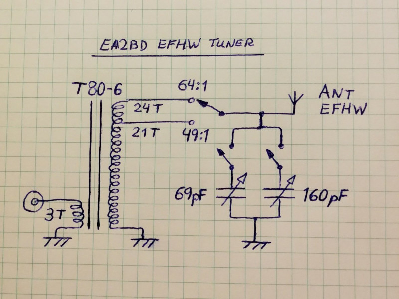

Як шо довжина дроту 41м з балкону 5 поверх то160м низький опір ? 80м великій опір? 40м великій? 20м великій? 15м низький?  10м великій?

ну такий дріт всерівно треба чимось узгодити з виходом, або трансформатор 1:49 або антенний тюнер

Зрозумів так, що живлення з кінця. Для 15м - великий, бо 14м х 3 = 42м, тобто 3 довжини хвилі. Інші пасма - так.

Вообщому зробив EFHW антенну довжиною 20м ... тобто вона перекриває 40-20-15-10м ... трансформатор мотав на феритовому кільці FT240-43. Спочатку придбав таке кільце на Алі, то ксх був великий на частотах нижче 8 МГц, коли придбав оригінальне тоді КСХ став як має бути. Антена номрмально працює... на потужності 10 вт провів більше 100 QSO, лиш одне цікаве що КСХ на 20м 2.1 а на решті діапазонах не більше 1.7

- не зрозуміло. який варіант антени.трансформатора 1-9 або 1-49. як мотали. бажано фото рівно 20 метрів закоротка
