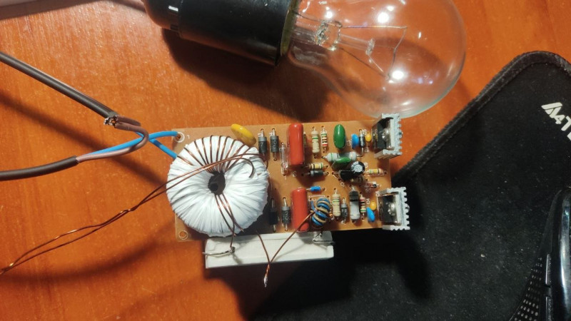

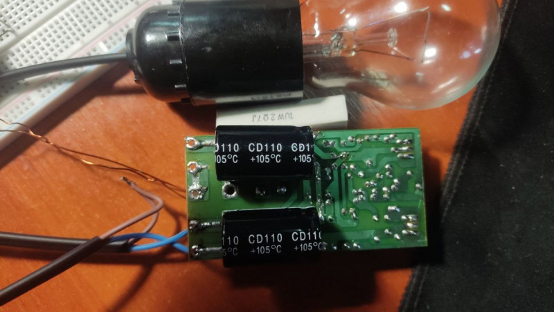

Переробив ще один трансформатор по методиці Андрія. Змотав вторичку на 12в (6 витків, виходить 1 виток - 2в), намотав нову, 43 витки, проводом ПЄВ-0.5. Намотав додаткову обмотку в 2 витки, ввімкнув послідовно з нею резюк 2.7 ома 10вт. Паралельно конденсаторам С7 та С8 (0.22 мкф, 400в) ввімкнув електроліти, 120мкф 400в.
Ввімкнув через лампочку, на виході після випрямляча отримав 120 вольт.
Але... Без навантаження дуже сильно гріються транзистори, і починає падати напруга на виході з 121в до 118в.

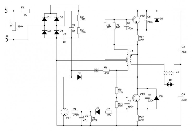

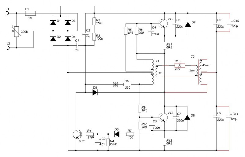

А де схеми пацієнта до та після переробки?
Як варіант поставити поки що не перемотаний транс на виході якщо є таки же самий блок.
Re: Блок живлення з електронного трансформатору
Осьо
До переробки
До переробки
Після переробки
Після переробки

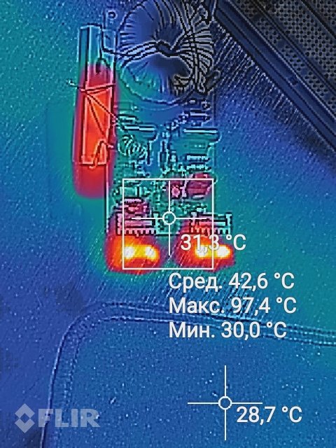

Спробуй від'єднати ланцюг контролю запуску на VT1 - переріж доріжку від VT1 до D5C1
UR5FFR писав: ↑Пон вересня 08, 2025 10:07 pm Спробуй від'єднати ланцюг контролю запуску на VT1 - переріж доріжку від VT1 до D5C1
Просто відрізати коллектор?
oldPsyho писав: ↑Пон вересня 08, 2025 10:23 pm
Так, відрізати колектор. Транзистору від цього нічого не буде
Відпаяв колектор, ввімкнув - нічо не помінялось.
P.S. вмикав через лампочку, і це фото через 30 сек після ввімкнення.
