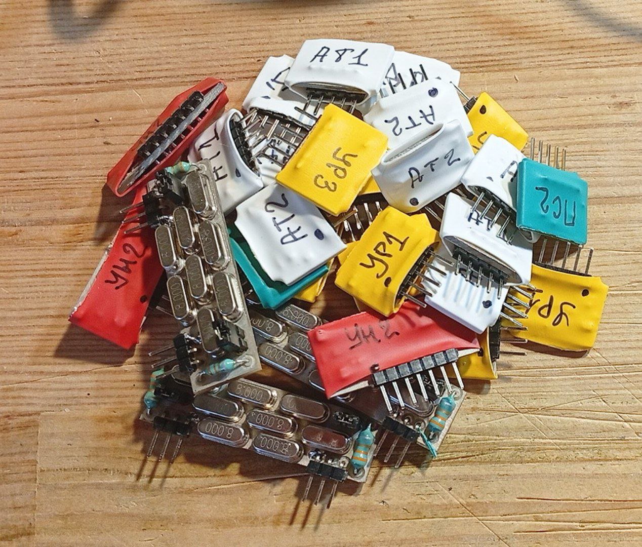

Саморобні гібрідні мікросхеми
Оце я розумію - береш у руки - маєш вещь :) На жаль мистецтво виготовлення таких мікросхем безповоротно втрачено.
#Технології далеких предків

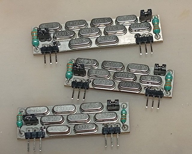

Модулі кварцевих QER фільтрів з ланцюгами узгодження
Замість корпусів буде термоусадка. Ізоляція, теплостійкість, легко встановлюється та демонтується, дешево коштує.

UR5FFR писав: ↑Пон вересня 15, 2025 8:16 pm Модулі кварцевих QER фільтрів з ланцюгами узгодження

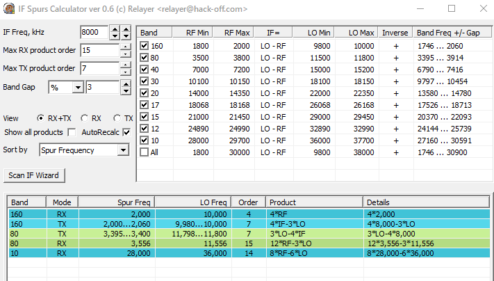

Андрій.  8 мгц точно вдала пч і підходить
UR5VFT писав: ↑Чет вересня 25, 2025 9:59 pm Андрій.  8 мгц точно вдала пч і підходить
Якщо гетеродин "зверху" (а у випадку синтеза він завжди "зверху") то ПЧ 8МГц дає досить небагато спурів при перетворенні частот

Завжди було цікаво чому кварци пал-секам отримали таку шалену популярність для виготовлення фільтрів. Невже в ті часи кварци на 8,867238 купити було простіше ніж 8,000? Чи 8,86 краще по спурам?
serge_m писав: ↑П'ят вересня 26, 2025 5:19 pm Завжди було цікаво чому кварци пал-секам отримали таку шалену популярність для виготовлення фільтрів. Невже в ті часи кварци на 8,867238 купити було простіше ніж 8,000? Чи 8,86 краще по спурам?
Їх було валом,в любій лавці.Бо була популярна тема саморобних декодерів PAL/SEKAM.

А слабО пану головному конструктору виготовити комплекти друкованих плат модулів плюс материнська плата? :idea:
  Із задоволенням придбав би комплект і бажаючих,вважаю, набереться немало.
NickName писав: ↑П'ят вересня 26, 2025 9:15 pmА слабО пану головному конструктору виготовити комплекти друкованих плат модулів плюс материнська плата? :idea:
Для початку треба зробити прототипи модулів та декілька схем з них щоб оцінити наскільки працює вибрана схемотехніка. На жаль все йде дуже повільно бо нема часу.
Як готовий комплект було б цікаво замовляти одразу з монтажем усіх смд.
