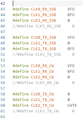

UR5FFR писав: ↑П'ят жовтня 03, 2025 9:07 pmНайкращий варіант це узяти синтезатор який має три вихіда та вміє формувати BFO на другому на третьому в залежності від режиму RX або TX.
Підкажіть будь ласка чи правильно я встановив виходи? Синтезатор nano VFO 3.2

Maksym писав: ↑Сер жовтня 08, 2025 11:10 pm
Підкажіть будь ласка чи правильно я встановив виходи? Синтезатор nano VFO 3.2Знімок екрана 2025-10-08 230405.png
Так, усе вірно
