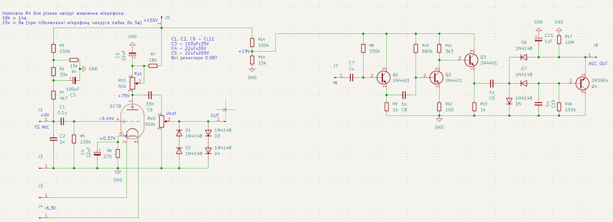

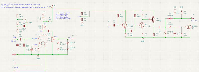

Другий є))
Мікрофонний підсилювач і АРП на одній платі.
Фону практично немає, на виході підсилювача до 200мв Vpp при достатньо гучній розмові.

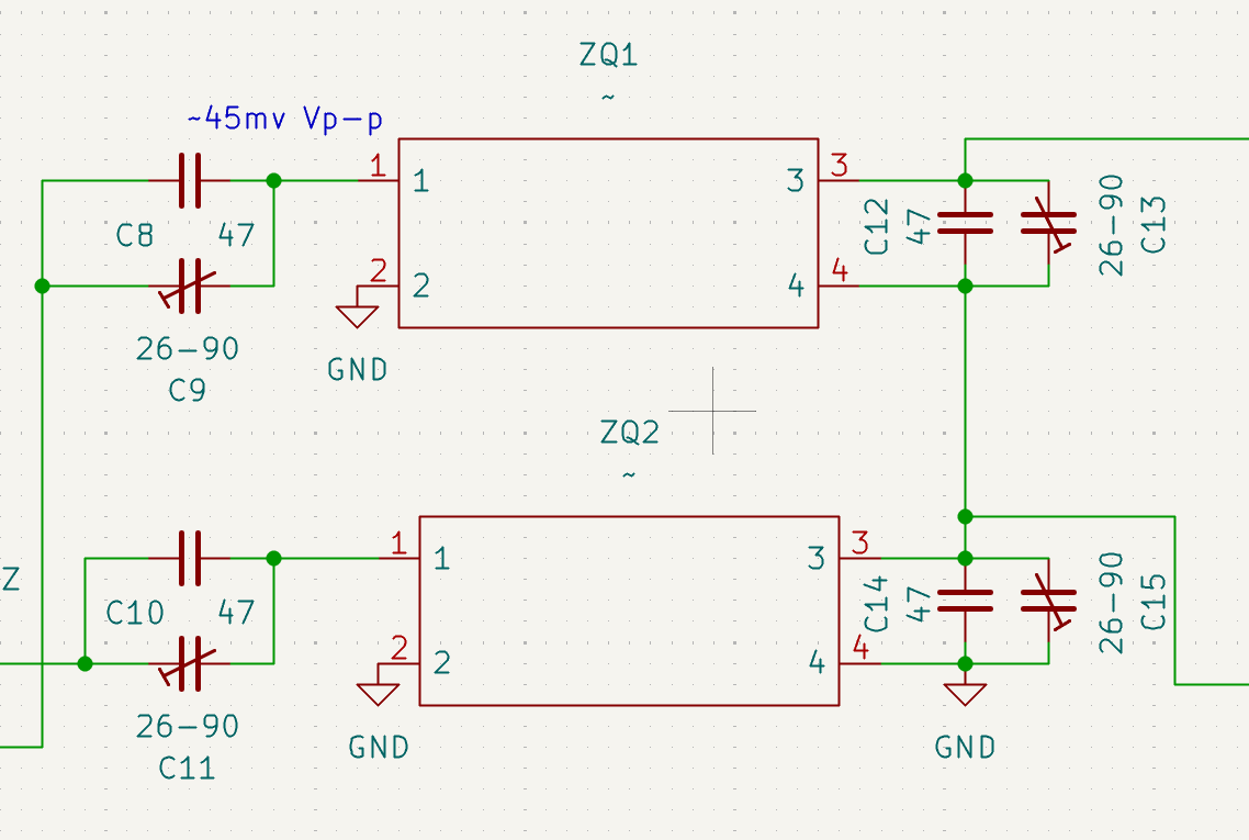

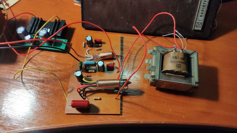

Поки чекаю деяких деталей, спаяв модулятор.
Закоротив вхід модулятора, подав опору, підстроєчником задавив несучу.
Зняв перемичку, яка вхід закорочувала, подав 1кгц... ось що на виході вийшло... Щось воно того, не таке як треба...
P.S. Ємф в мене нижній, типу ФЄМ-035-500Н-2.75, і він підключений виводами 1-3 та 4-6...

тут ще питання, якою частиною обмоток эмф підключати? Якщо повністю - то там опір десь 15к (судячи з даташиту).
P.S. дивна річ, помітив, якщо постукати олівцем по трансформатору - скаче амплітуда сигналу. Інші елементи так на постукування не реагують...

плата . трансформатор в екрані буде?
- Повідомлень: 647
- Звідки: KO40ig
- Позивний: UR5XOU
- Has thanked: 194 times
- Been thanked: 74 times
А треба? він ж на кільці зробленийUR5VFT писав: ↑Вів жовтня 21, 2025 1:02 amплата . трансформатор в екрані буде?
- Повідомлень: 1526
- Has thanked: 139 times
- Been thanked: 933 times
не треба
можна без ємностей на виході напряму міряти але сигнал буде менший за амплітудою

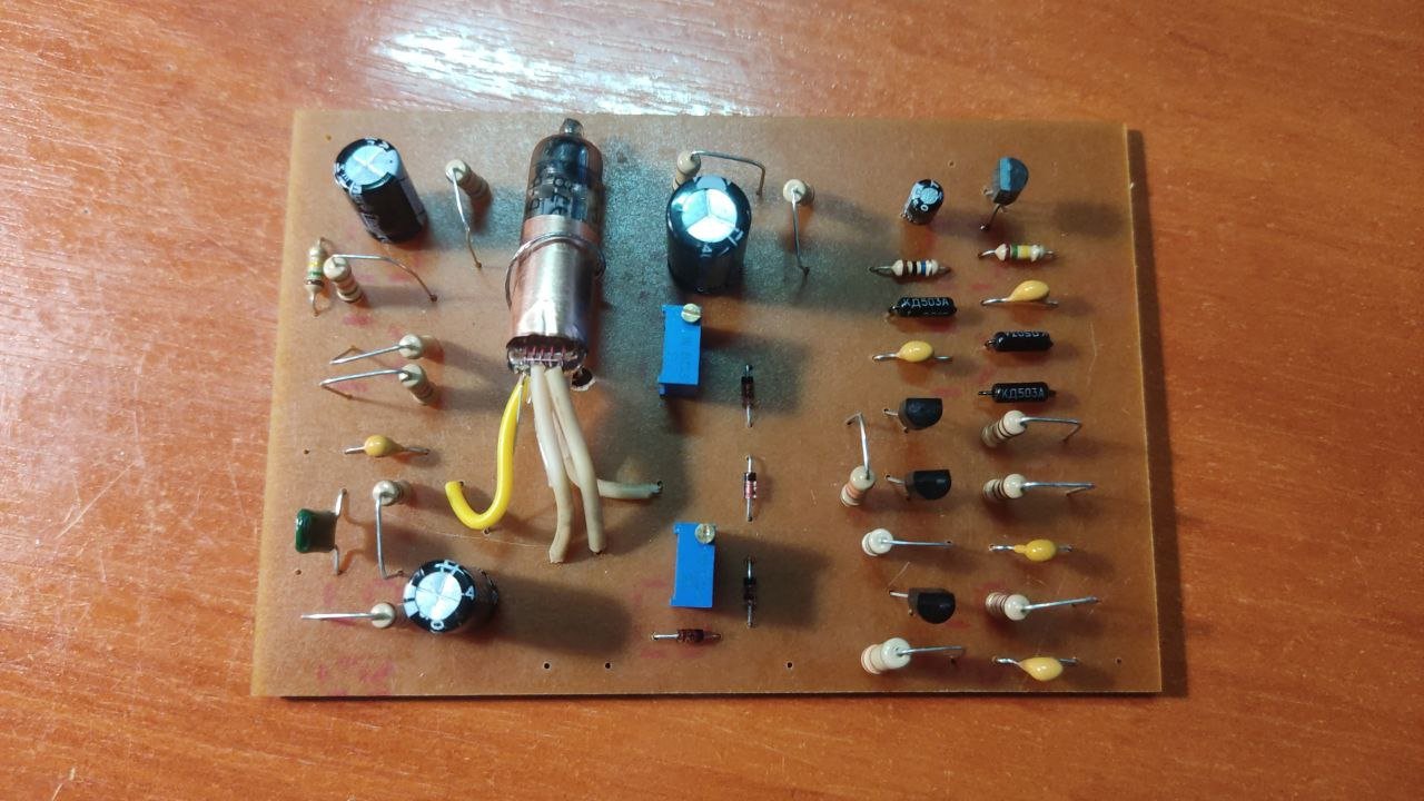

Ще одна плата готова. Вроді налаштував все як треба.
Зараз потрохи малюю плату першої пч, і шукаю десь пару штучок 6Н16Б та 6Ж10Б.
