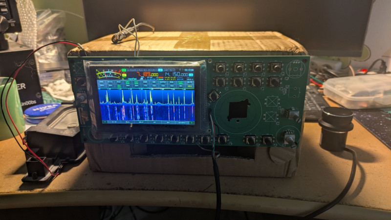

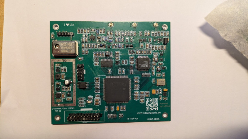

Втім, що в "залізі", дисплей 5 дюймів 800 * 480 на контролері SSD1963, тачскрін, МК STM32H743. Далі цікавіше: АЦП 14-бітний AD6645 з часткою тактування 61,440 МГц і ЦАП DAC904. Цей АЦП зарекомендував себе дуже гідно в моїх інших проектах, за характеристиками поступається звичайно трохи 16-бітному LTC2208. ПЛІС Cyclone 4. ДПФ 1-30 МГц + окремий 50 та 145 МГц, МШУ, АТТ. Підсилювачі потужності для КВ на парi RD100, на УКХ модуль на 30, 60 або 80 ВТ. Схема підсилювача теж відпрацьована в іншому проекті, з реалізацією під даний трансівер ще поки не дійшли руки.

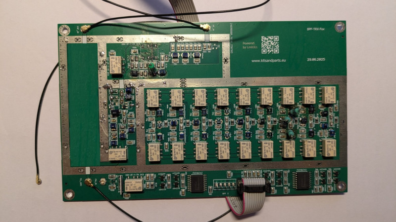

Ідея була дуже давно, десь у 19-му році, перша пробна версія плат лицьової, ВЧ та ДПФ були випробувані ще цього року навесні. З того часу виправлені деякі недоліки та додані різні корисності. З ВЧ частиною особливо жодних проблем немає. Поки застряг на лицьовій платі, зокрема які кнопки і крутилки потрібні, а які можна прибрати, наприклад нижній ряд "залізних" кнопок за непотрібністю можна позбутися або крутилки RIT/XIT та встановлення ширини смуги. Як для мене вони не несуть жодної користі, і я ними ніколи не користуюся при роботі в ефірі.
Софт зараз це змінений вовк. Для налагодження та запуску заліза зручно та легко. Надалі в планах написання свого софту і тут повертаємось назад до піддисплейних кнопок на лицьовій панелі, вони можуть і не будуть корисні.

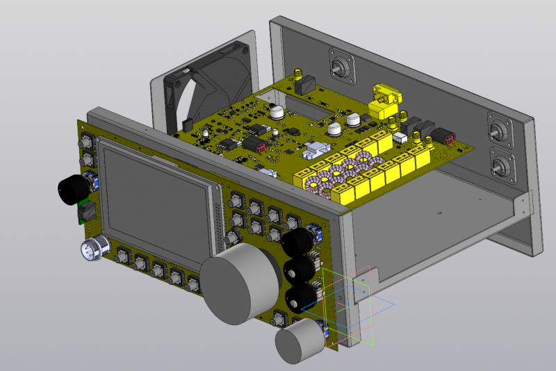

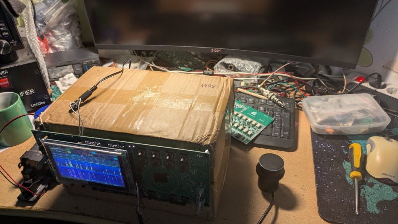

На даний час працює прийом повністю та передача (малосигнальна частина). Корпус у процесі розробки, але гальмує через не впевненість лицьової плати.
