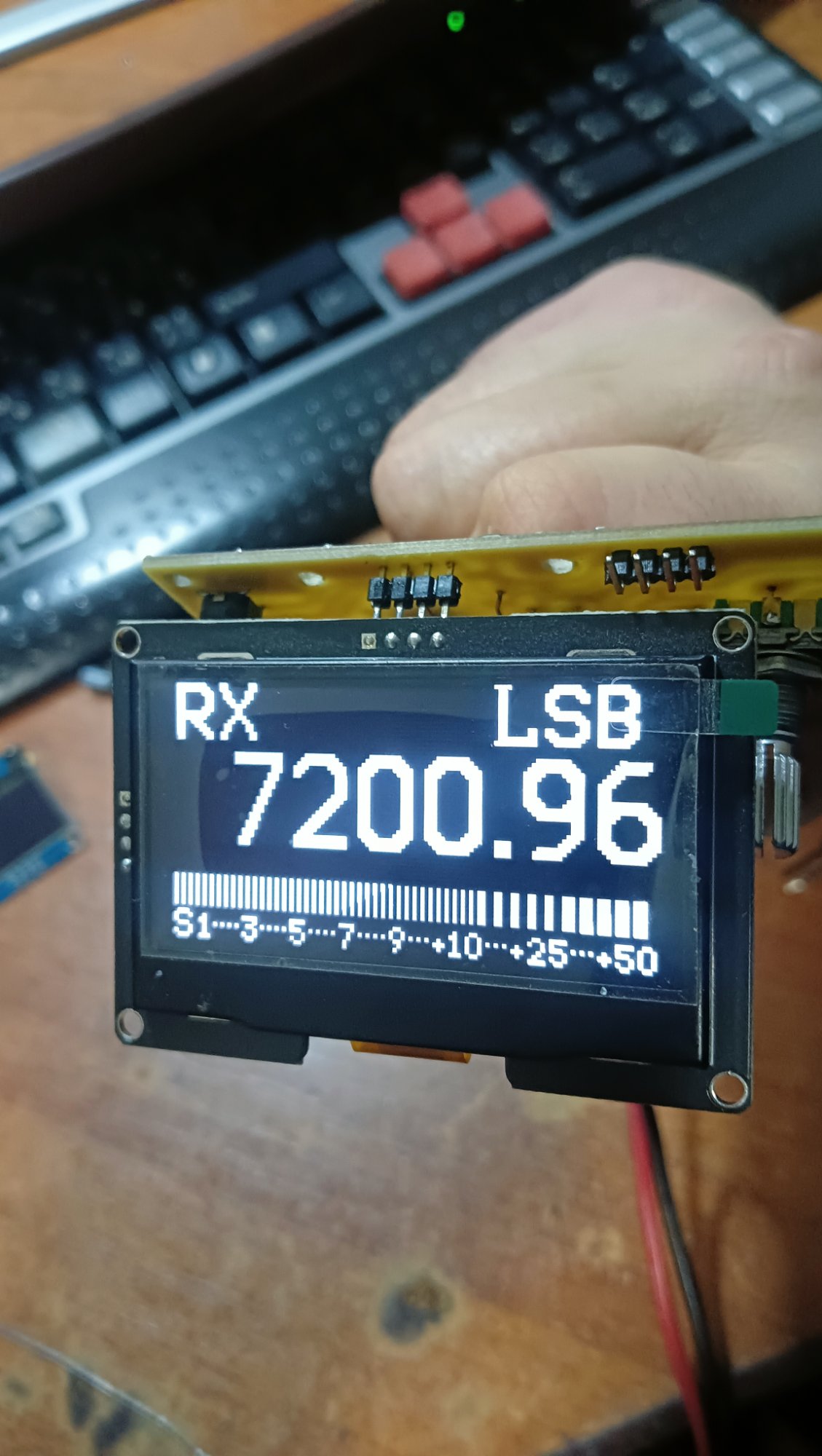

Це не в програмі проблема а в живленні та монтажі. Хоча у мене дисплей на дротах 20см і блакитного кольору, який споживає більше білого. Білі дисплеї найекономічніші. Чiпляю OLED 1.54" та 2.4" працюють без проблем. В мена багато рiзних дiсплеiв.
Виміряйте напругу на вході стабілізатора 1117 та на виході. І щодо пульсайцій теж бажано перевірити.
Ще можна підключити програматор, зчитати фусебіти, біт CKDIV8 поставте і прошийте фусебіти. Це біт дільника тактової меги, який стане 1МГц. Тож перевірте. Самий простий вариант знизити швидкiсть обмiну по i2c.

Знаєте ваша правда.Випаяв з дисплею його рідний ldo і резистори підтяжки, дисплей почав стартувати стабільно (з малими дисплеями стабільного старту не було доки не ампутував їх)але все-таки зображення не домальовував і на органи управління не реагував.Напаявся прямо на гребінку без проводів теж без результату.А от коли з лабораторника подав 3.3в минувши амску то все запрацювало.Хоча з малим дисплеєм працює вона добре.
Я спробую завтра повисмикувати з плати керамічні конденсатори по живленню великої ємності (не пам'ятаю що туди понатикував), колись в одному пристрої вони мені палили амску при старті,короче не люблять вони кераміки великої ємності в себе на виході.

Причиною чому з великим дисплеєм не стартував синтезатор при живленні через амску виявились резистори по входу живлення,запаяв замість них смд дросель видраний з старої відеокарти щоб місце не пустувало.Тре якихось смд запобіжників прикупити на альоекспрес.
З великим дисплеєм синтез піджирає 94 ма, амска при вхідних 8.4в вже гріється з малим дисплеєм вдвічі менше споживання.

Воно працює
.От тепер зажевем.Буду ковиряти приймач прямого перетворення.В мене вже є готовий зібраний приймач той що "гучномовний ппп на германієвих тразисторах" ще бачу буде один ппп тільки з синтезатором. Я на нього на 80м. часом круглі столи по суботам з ранку слухаю(цієї суботи чомусь не чув, тільки контестмени іоносферу гріють).
