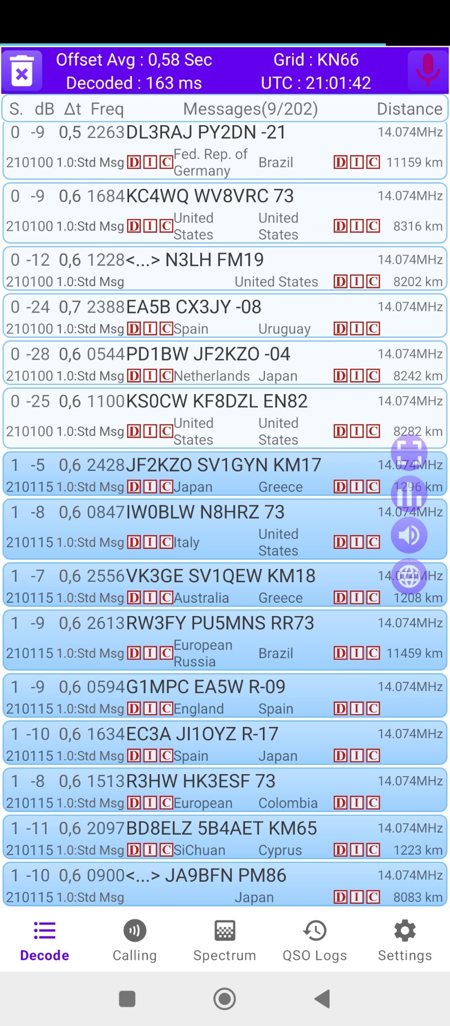

Оце утнув, аж сам не очікував. ;)
"Буду краток"
Заходжу сюди
http://websdr.ewi.utwente.nl:8901/m.html
Вибираю частоту 14074 usb.
Чути ft8. Воно працює і в фоновому режимі!!!
Скоренько запускаю програму  ft8cn і пішло декодування! Мікрофон ловить сигнал з дінаміка. Навідь на маленькій гучності декодує. Гучність можна регулювати дивлячись на водопад
Патентую винахід. ;)

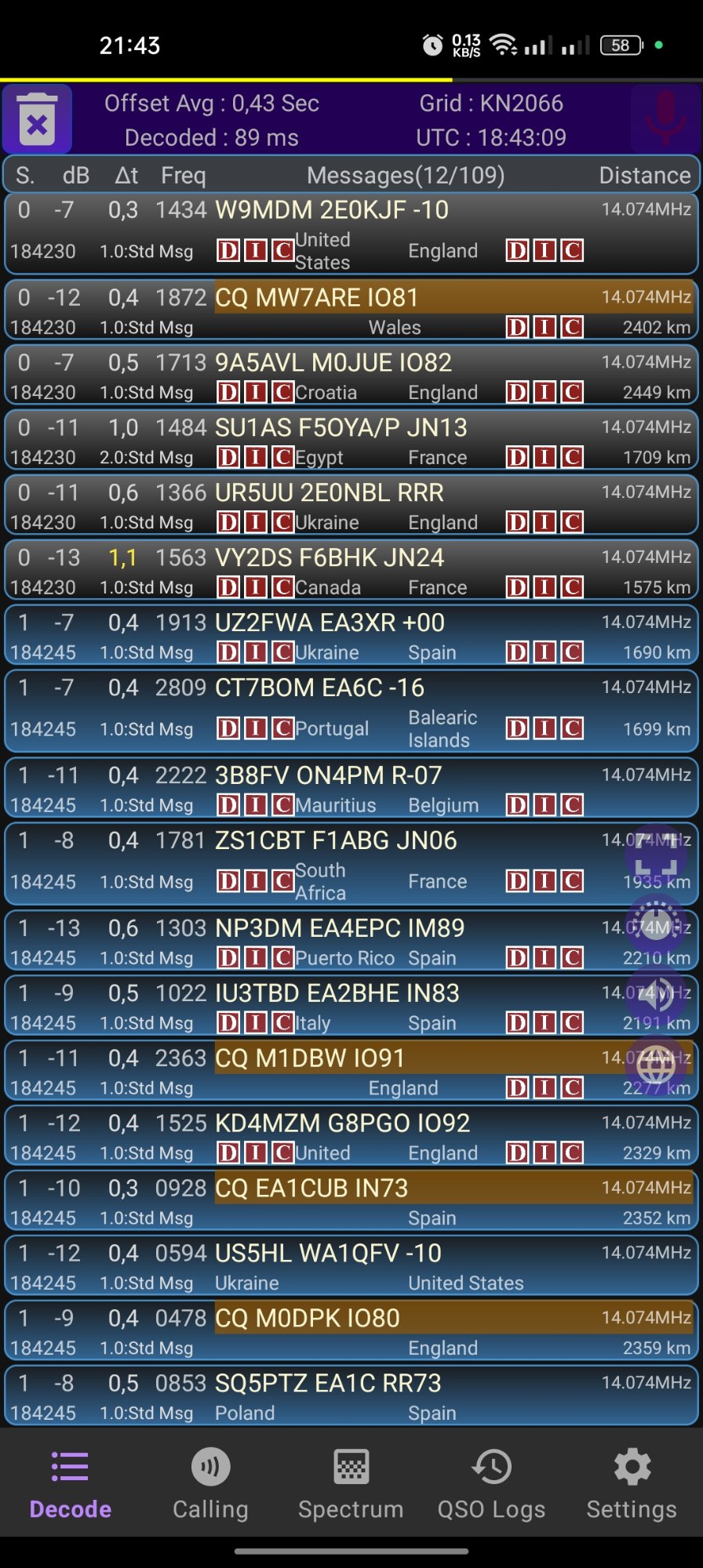

Теж стало цікаво,скачав.Але щось воно нічого не декодує.Чи то я чого не розумію чи то не знаю як звучить ft8.На 7.070 чи то чуть вище воно постійно там "жужить". Що роблю не так?

Частоту ставимо 14074 usb.
Повинно чути характерне нитьйо. Цэ і є сигнал ft8.
Потім вкючаєм программу ft8 cn
Налаштовуємо як на скрішоті .
Ще позивний потрібно ввести
Переходимо  на вкладку Decode, повераємо телефон горизонтально і отримуємо задоволення.

Ну ніби поїхало)
