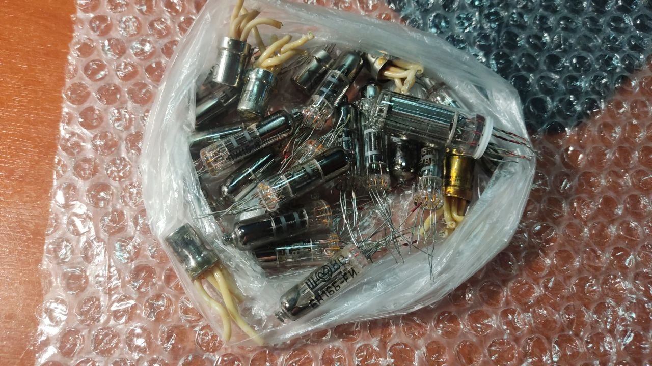

Жирний підгон лампочок від Андрія, велике дякую йому.
Так що робота продовжується.
Для порівняння дві майже однакові лампи, 6П30Б, яка використовується в ПНЧ, і 6П30Б-Р, доречі вона краща буде в якості вихідної.

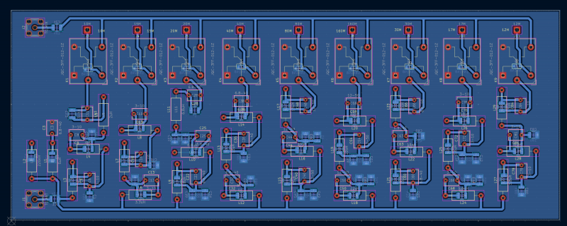

Питання є, в якому порядку правильно на платі розмістити фільтра дпф? На скільки я пам'ятаю, то підряд (160М-80М-40М і т.д.) розміщати не рекомендується.

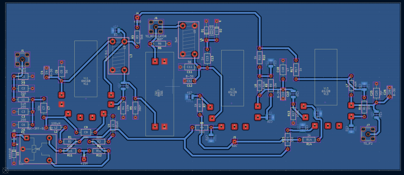

І до купи плата 1-st IF amp
ГІбридний варіант. SMD+THT
Варіант з THT компонентами

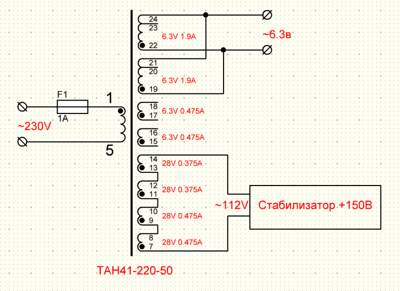

І ще питання. Зараз в мене бж виглядає ось так:
Треба ще додатково отримати +25 та +12в
Яким чином це можна зробити?
