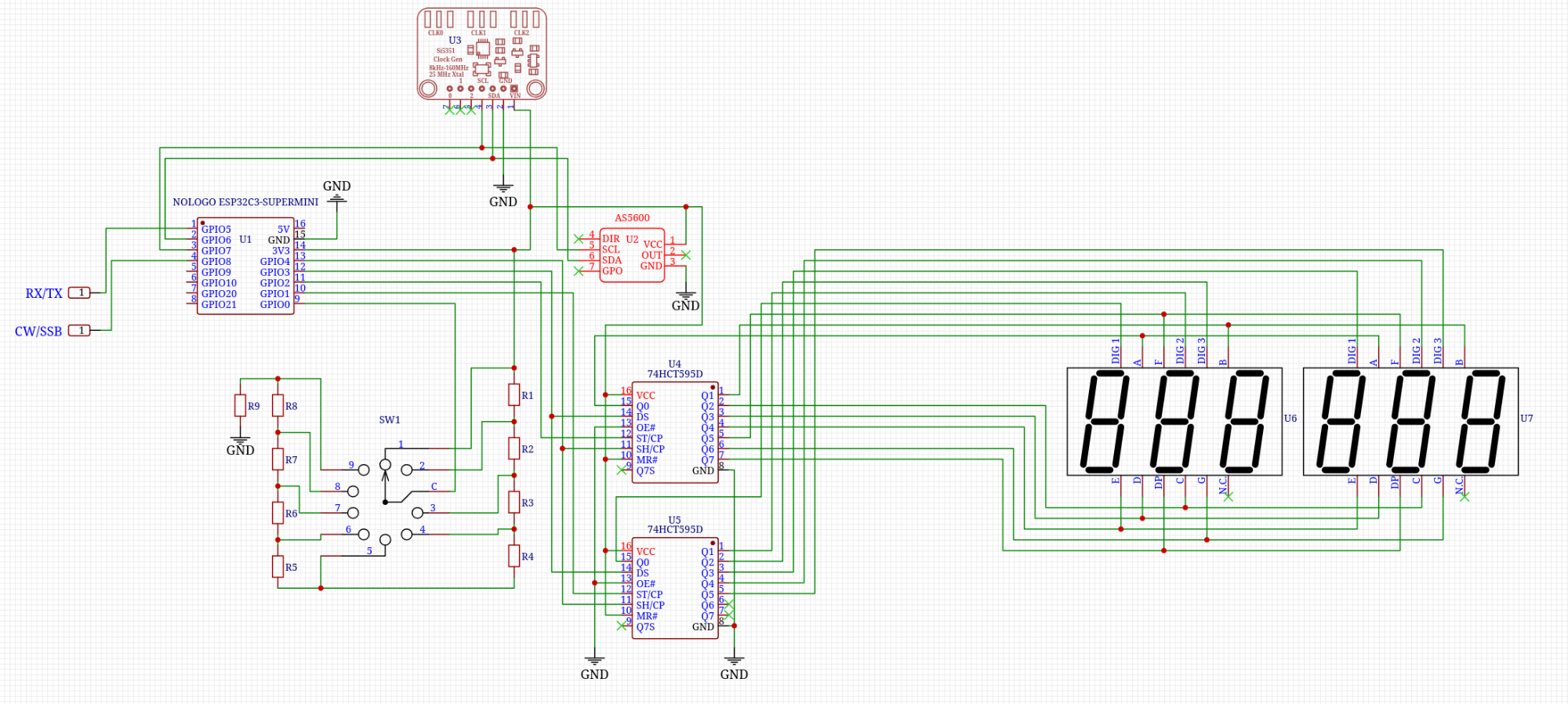

oldPsyho писав: ↑Сер жовтня 29, 2025 9:43 pm Платки розвів, зараз інша проблема. А саме - синтез.
Спробую зробити простий синтез на ESP32C3 Super Mini + Si5351. Індикація частоти на семисегментних, магнітний енкодер AS5600, перемикання діапазонів галетником. Тобто сервісу самий мінімум.
Щось таке виходить.

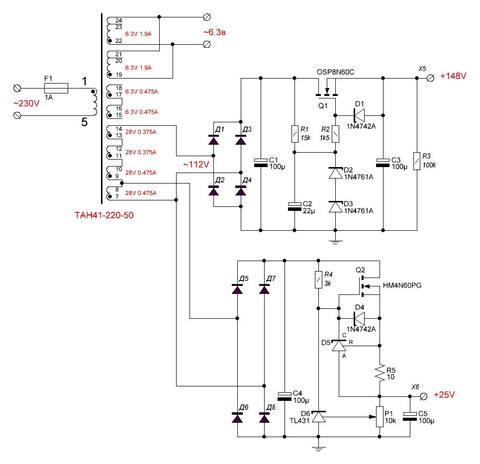

oldPsyho писав: ↑Сер жовтня 29, 2025 11:04 pm І ще питання. Зараз в мене бж виглядає ось так:
Треба ще додатково отримати +25 та +12в
Яким чином це можна зробити?
Такий варіант стабілізаторів.
