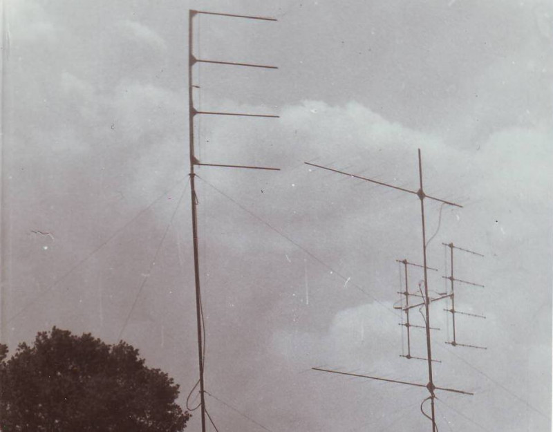

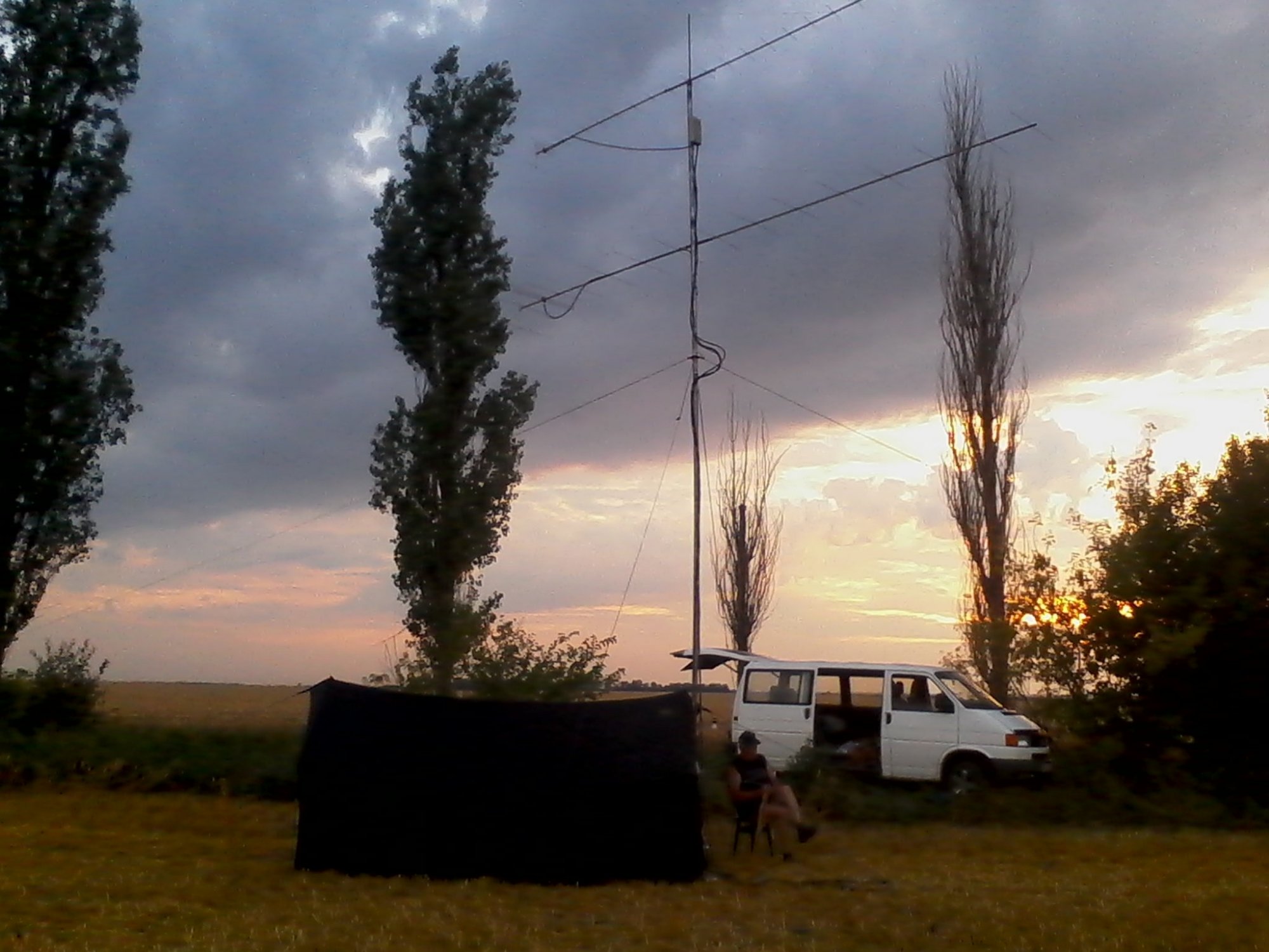

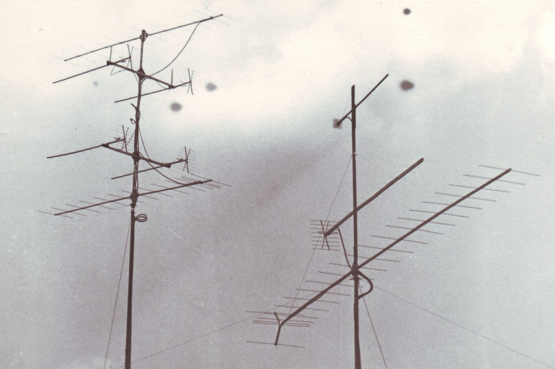

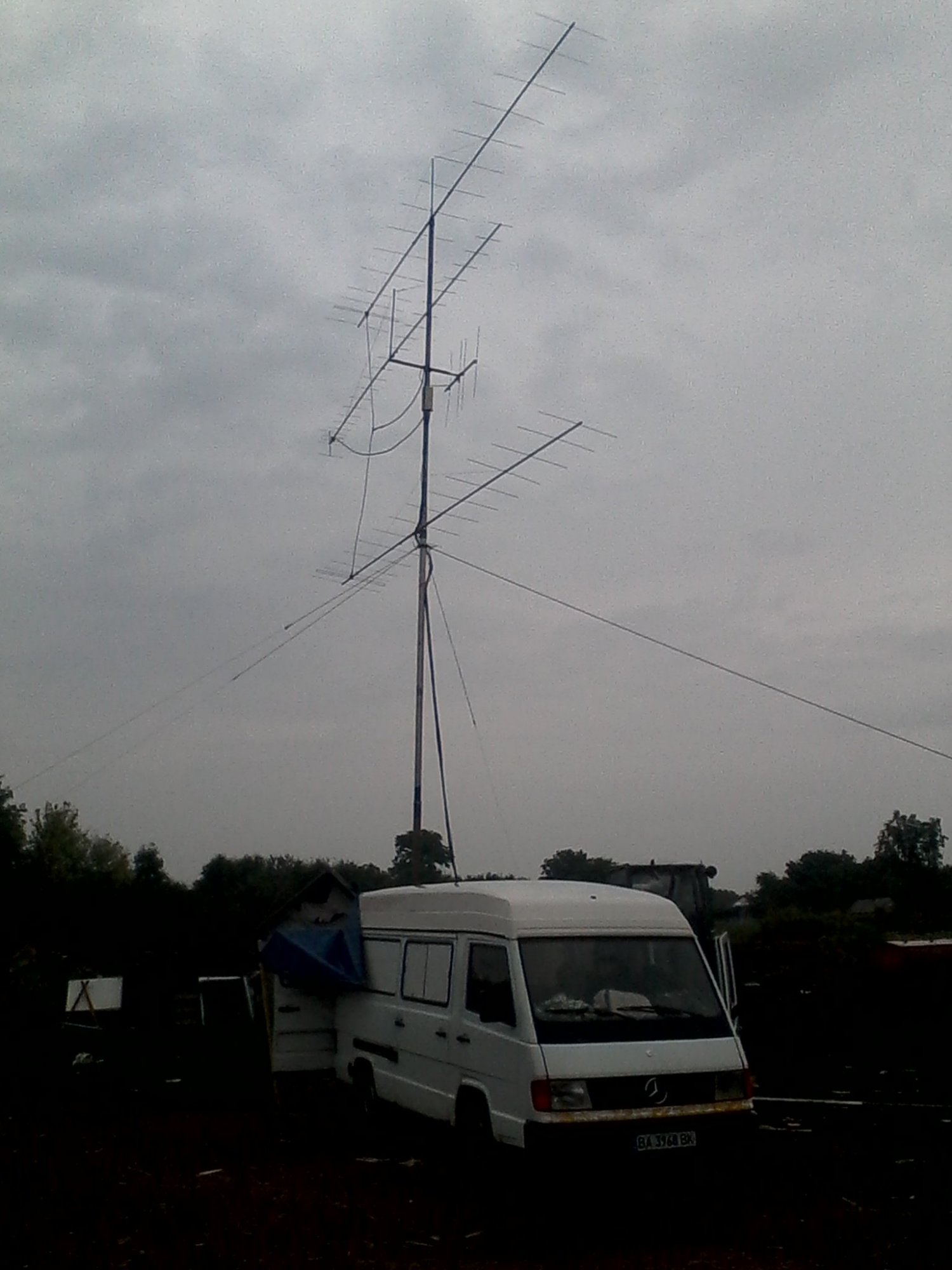

 Всім доброго часу доби! Підтримую тему, коли треба гарні результати - тільки окремі антени, а так, щоб лише відмічатись в ефірі, то можна і спарені і строєні...

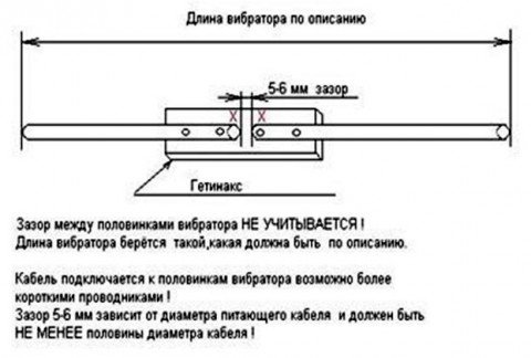

Конструкція вібратора.jpg (26.68 Кіб) Переглянуто 92359 разів

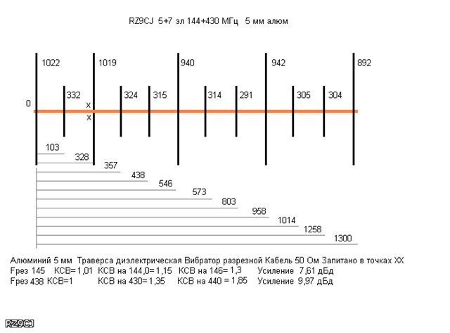

5 + 7 елементів 144-430.jpg (33.27 Кіб) Переглянуто 92359 разів
Ще варіант. Бум 1,3м, можливо влаштує.
