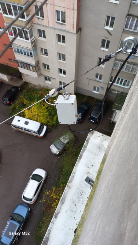

19.6 метра, якщо рівно 20 метрів то резонанс спускається на 6.780 і другий резонанс 13.860. Коли довжина 19.6 тоді резонанс на 7.100

значить, у вас не голий провід. ще раз яке у вас узгодження?

Трансформатор 1:49 намотаний дротом 1.25мм, на кільці FT240-43. При підключенні замість антени резистора на 2.5 кОм , КСХ з 3 до 30 МГц не більше 1.3
 так він стоїть на антені

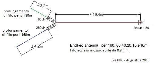

Думаю додати, ще до цієї антени котушку 110 мкГн і після котушки 2 метра дроту, щоб охопити ще 80 м діапазон. Хто мав досвід с таким, чи варто тюнеро узгоджувати таку антену як вона є зараз довжиною 19.6 метра і не ставити котушку?

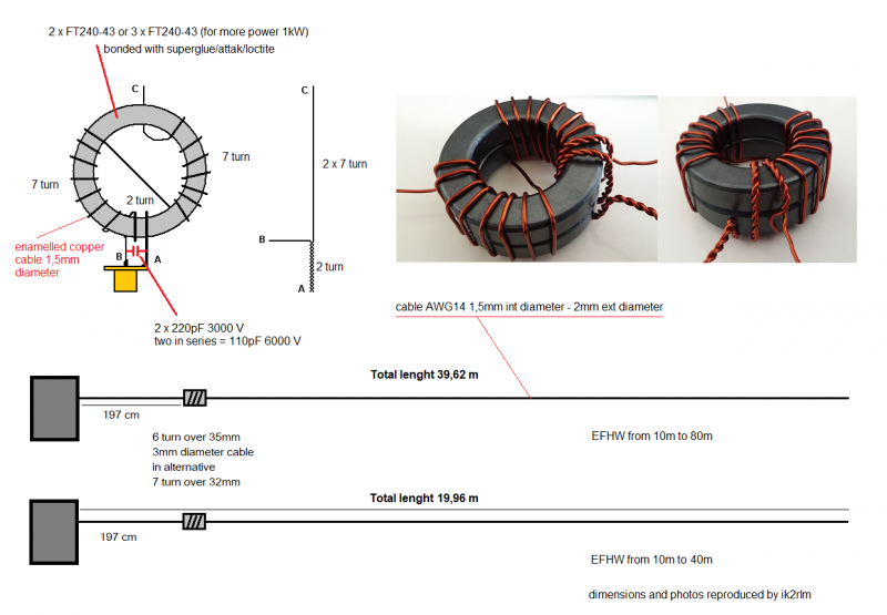

https://www.ur5ffr.com/viewtopic.php?t=149
Практичний досвід з перших рук.

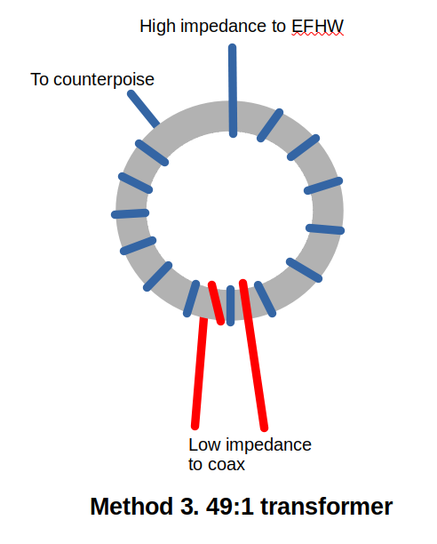

https://f5npv.wordpress.com/endfed-cmc/
 - пише, що на 80м малоефективна. у мене трансформатор 1-49 зроблено так 73!

майже ваш варіант плюс бонус 160м 73!

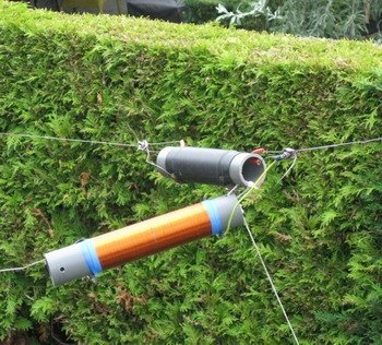

на дачі була така 39м+ у вигляді Inverted V  на кабелі на відстані 4.2 метри одягнені ф засувки

І як працювала на 80м, є зміст ставити котушку і післ котушки хвіст??
Бо зараз довжина 19.6 м і працює на 40м нормально
