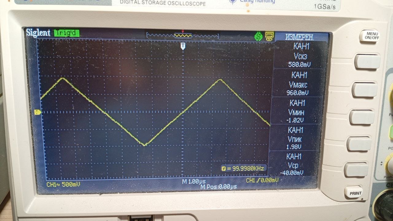

До речі дуже цікавий тест. Погоняв свій сіглент. Нижче результати.
Сигнал брав з ось такого цифрового генератору
Піли там нема, зате є трикутник. Ставимо 100кГц. Розгортка 1us
Розгортка 25us
Розгортка 500us

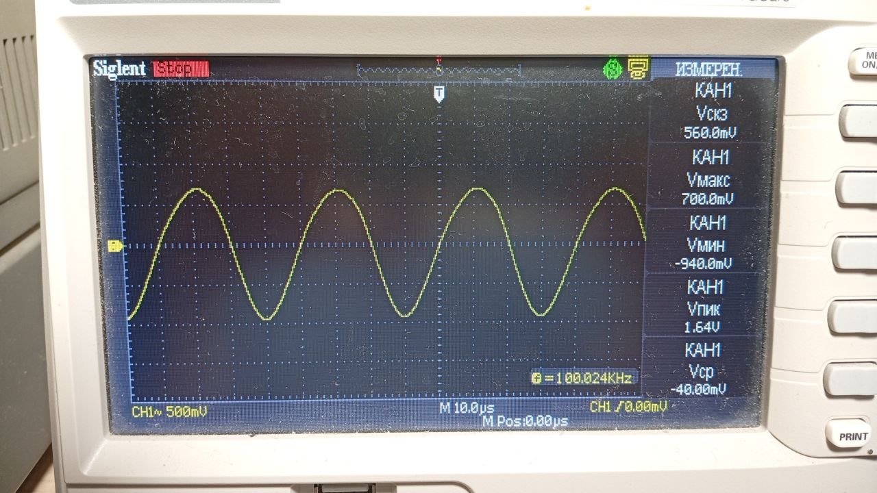

Далі робимо стопкадр та починаємо збільшувати. Бачимо трикутник але дещо спотворений

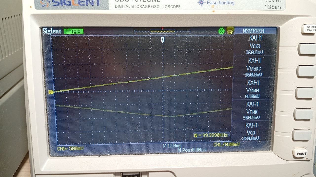

Розгортка 5ms - ампдітуда вже плаває. Стопкадр та збільшуємо - трикутника вже нема
5ms - це межа. далі вже таке - 10ms
50ms

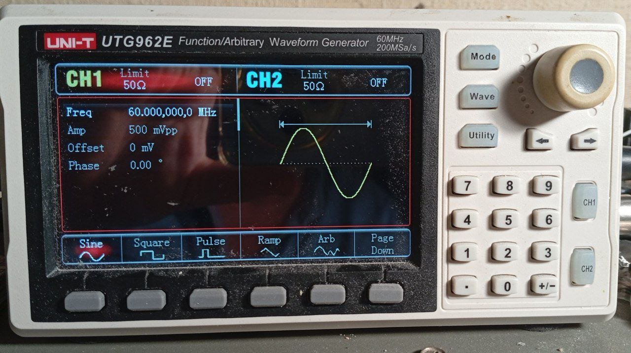

Далі перевіряємо частотний діапазон та як працює вимірювач частоти. Генератор підключено до осцилографу кабелем, на вході осцилографа стоїть тройник в який вставлено 50ом навантаження.
Мій цифровий генератор не вміє більше 60МГц. 500mVpp з нього виглядає ось так
photo_2025-11-20_22-19-01.jpgСигнал брав з ось такого цифрового генераторуphoto_2025-11-20_22-17-42.jpgПіли там нема, зате є трикутник. Ставимо 100кГц. Розгортка 1usphoto_1_2025-11-20_21-58-59.jpgРозгортка 25usphoto_2_2025-11-20_21-58-59.jpgРозгортка 500usphoto_3_2025-11-20_21-58-59.jpgДалі робимо стопкадр та починаємо збільшувати. Бачимо трикутник але дещо спотворенийphoto_4_2025-11-20_21-58-59.jpgРозгортка 5ms - ампдітуда вже плаває. Стопкадр та збільшуємо - трикутника вже немаphoto_7_2025-11-20_21-58-59.jpgphoto_8_2025-11-20_21-58-59.jpg5ms - це межа. далі вже таке - 10msphoto_5_2025-11-20_21-58-59.jpg50msphoto_6_2025-11-20_21-58-59.jpg
Мій цифровий генератор не вміє більше 60МГц. 500mVpp з нього виглядає ось такphoto_1_2025-11-20_22-16-31.jpgДалі перейшов на Г4-107 який до 400МГц. Найменша частота у нього 12,5МГц. 100мвphoto_2_2025-11-20_22-16-31.jpgНа частоті 116МГц моємо спад 3дб. Частотомер показує усе корректно. Ось вам і 70МГц смуга по пашпорту :)photo_3_2025-11-20_22-16-31.jpg200МГц - та як два пальці :) Але 14дб у мінус.
