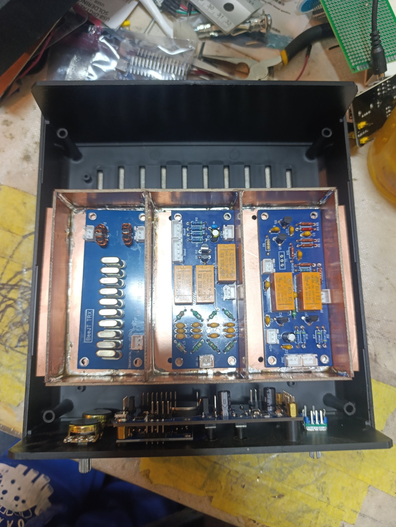

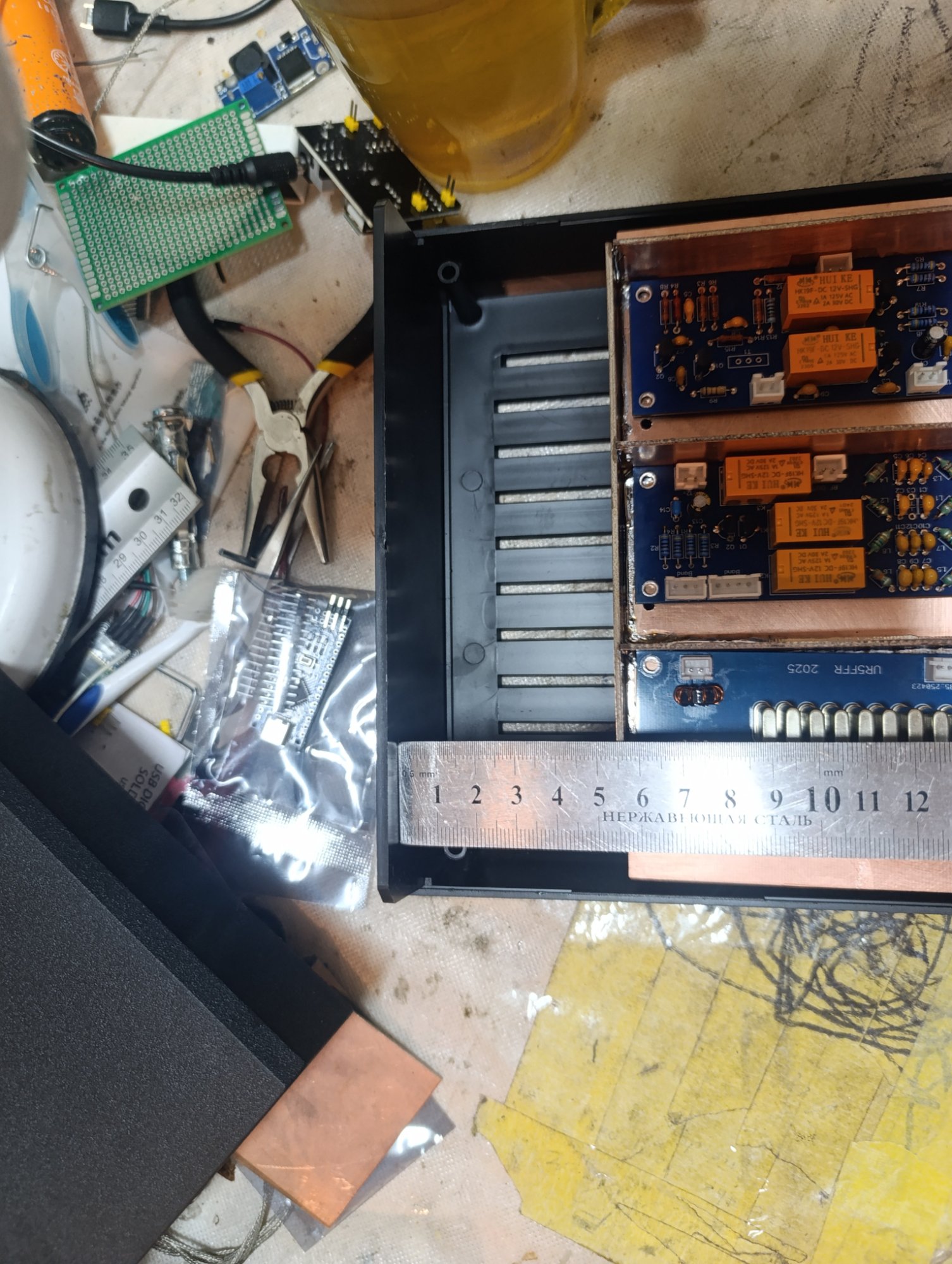

Я собі ось так бачу компонування в корпусі - основа із текстоліту по три плати з обох сторін, зверху ще кришечками із того ж текстоліту закриватиметься. І все це потім в корпус Z-1W. Ще є місця 50мм для ФНЧ і підсилювача.
Посилання на Гугл диск: BeeJT Там лежить .dwg файл із малюнками корпуса і т.д.

Текстоліт - то дуже круто. Можна було б узяти алюмінієву стрічку-самоклейку або кухонну фольгу наклеїти в якості екрану
