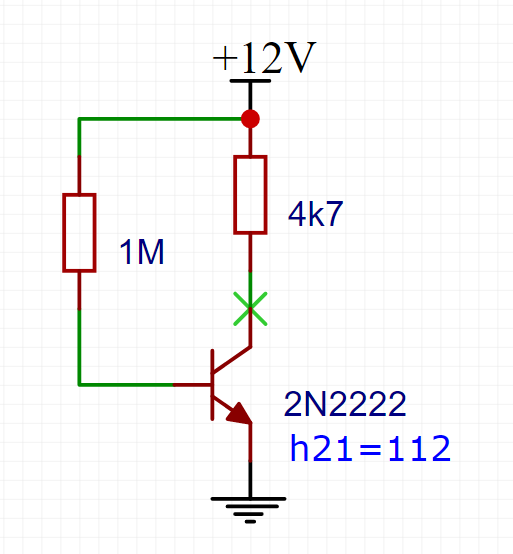

Напруга на колекторі
Яка буде (приблизно) напруга на колекторі транзистора?
Правильна відповідь під спойлером
Spoiler
Напруга на колекторі становить 6в
Рахуємо так:
Напруга на базі: 0,65в
Струм бази: Ib = (12в-0,65в)/1М = 11.35uA
Струм колектора: Ik = Ib*h21 = 11.35uA * 112 = 1,27mA
Напруга на колекторі: 12в - 4к7 * Ik = 12 - 4700 * 0,00127 = 6,02 ~= 6в

Re: Напруга на колекторі
6в, цікаво що чим вища бета тим меньша напруга на колекторі (при беті більше 200 транзистор влітає в насичення і напруга на колекторі меньше 0.5в). Вроді все вірно сказав...
Повідомлення seawar »
Напруга на колекторі в такій схемі буде пливти вниз з зростанням температури, аж до режиму насичення. Це погана схема.
Смещение. В усилителе с заземленным эмиттером смещение выполнить трудно. Возникает соблазн просто подать напряжение (с делителя), которое обеспечит нужный ток покоя в соответствии с уравнением Эберса-Молла. Однако так сделать нельзя, потому что напряжение UБЭ зависит от температуры (при фиксированном значении IК) и изменяется на 2,1 мВ/°С (фактически напряжение уменьшается при повышении температуры Т из-за того, что изменяется ток Iнас; в результате оказывается, что напряжение  UБЭ приблизительно пропорционально 1/Т, где T — абсолютная температура). Это ведет к тому, что коллекторный ток (при фиксированном значении UБЭ) будет увеличиваться в 10 раз при повышении температуры на 30 °C. Такая нестабильность делает смещение неработоспособным, так как даже небольшие колебания температуры будут приводить усилитель в режим насыщения.
Например, если напряжение смещения сделать равным половине напряжения питания коллектора, то усилитель с заземленным эмиттером будет переходить в режим насыщения при повышении температуры на 8 °C.
(c)Хоровіц , Хілл
