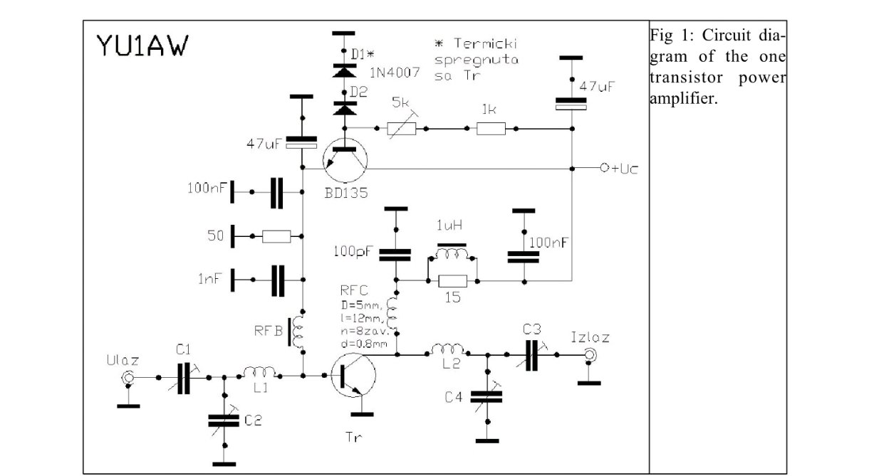

 Доброго дня шановне панство.
Давно назрівала ідея про підсилювач на 50 МГц,хоч і маю промисловий але не дуже задоволений його роботою...
Тому вирішено було зібрати самостійно аппарат.
Мета отримати 50-100 ватт на виході при вході від 4-10 ваттах.
Живлення 27-50в.підсилювач для стаціонарного використання тому габарити та живлення не відіграють ролі...
В наявності різні транзистори починаючи від наших кт930,960,970....так і імпортні MRF,Blw,blx....
Зважаючи на вибрану схему -зупинився на blx15(їх трохи з запасом і є декілька з відмінними параметрами яким немає пари на двотакт,так як схему вирішив брати до роботи резонансну на одному транзисторі,то вони як раз підходять)...
Саму схему взяв "готову" та прораховану(хоч деякі номінали і прийшлось змінити)...
Власне схема та першоджерело в прикріплених...

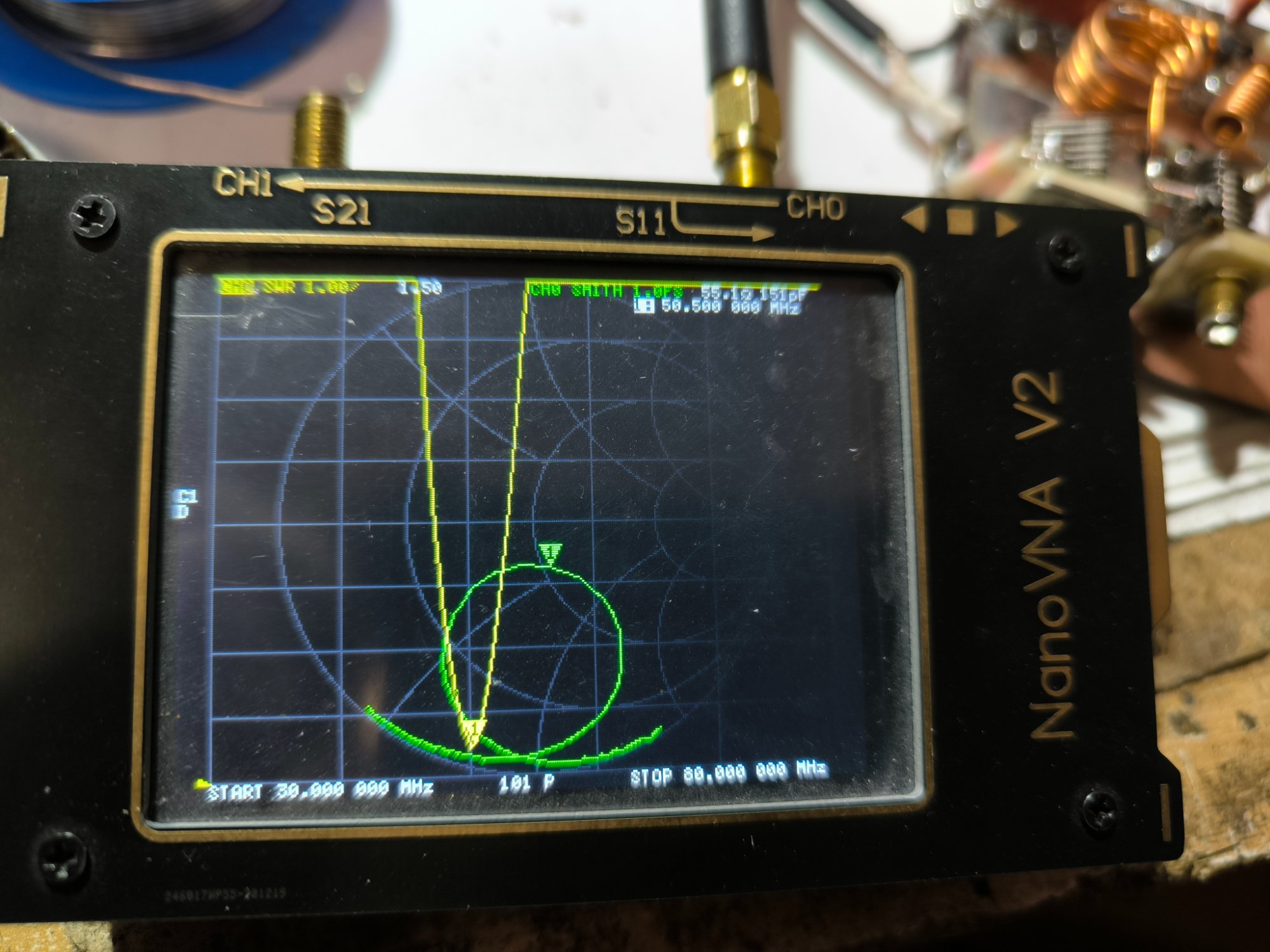

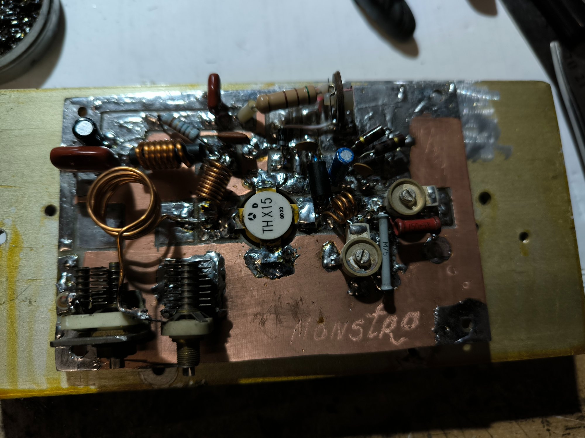

Потрошки взявся за роботу..."порубав" платку та вручну відфрезерував доріжки.....
Не впаюючи транзистор,поклав замість нього еквівалент у вигляді опору 6,25 Ома та ємності 180 пф,провів попередню підгонку індуктивностей--- та ємностей....по факту отримав таку картинку по вхідному колу

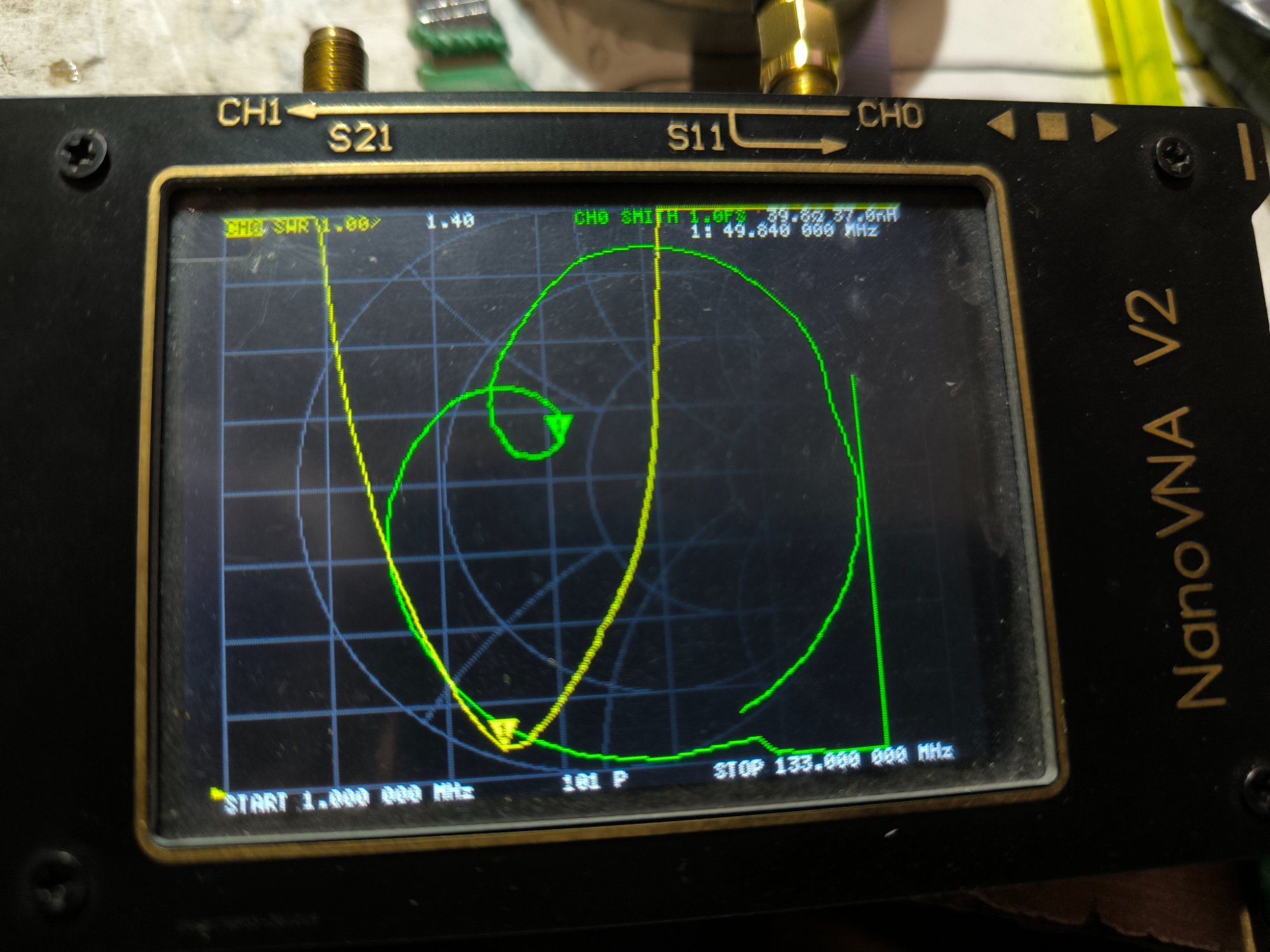

Ось картинка по виходу

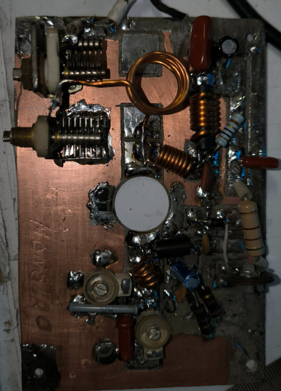

 Декілька фото в процесі збірки(файли приходиться ужимати(трохи займає час)...

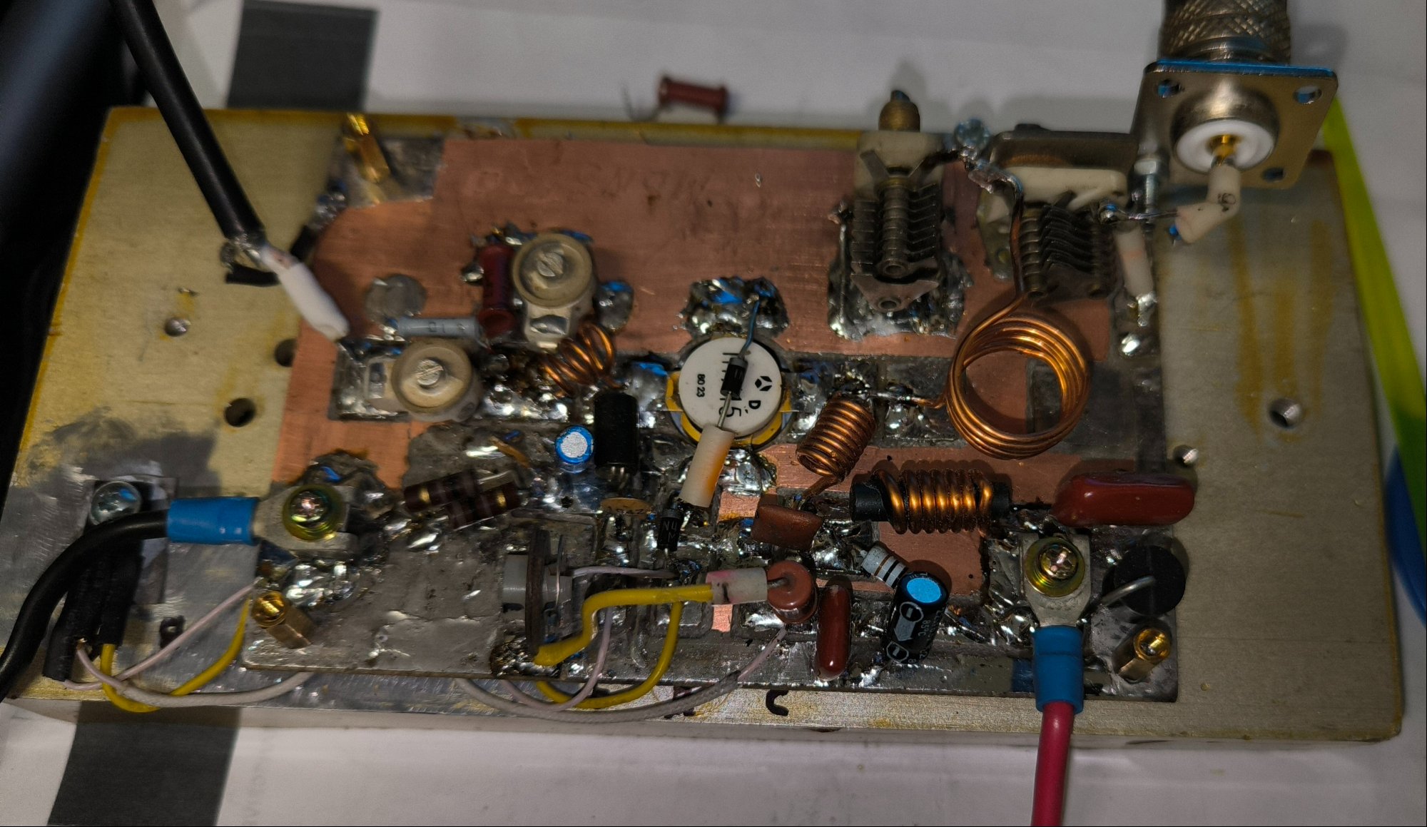

Ну і власне конструкція вже готова до експерементів

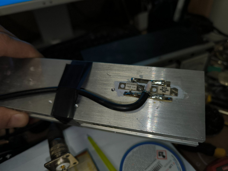

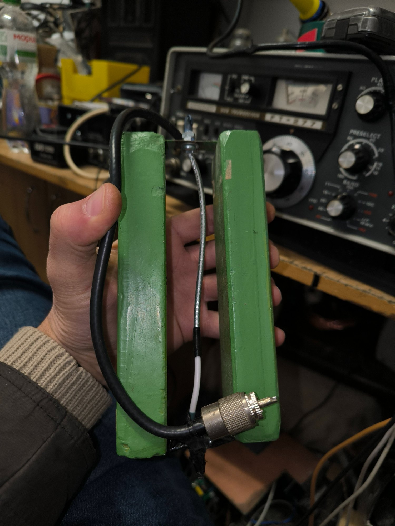

 В процесі експерементів прийшлось зробити нове навантаження так як зелені цеглини мали КСХ біля 3хх
 Зліпив "нормальне" з того що було під руками...
 Доречі всі такі резистори на КХ(правда куплені у нас тут і видно чистий Китай) вилітали в секунду при подачі потужності трошки менше від їх заявленої...ці що на фото ніби фірма,але поки вони більше 80 ватт не бачили...
