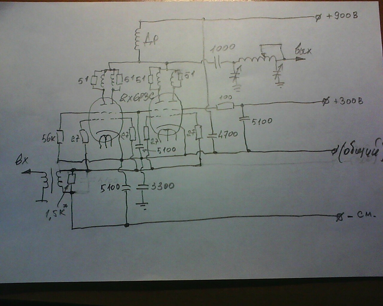

Чергова "фантазія"
Для зменьшення Roe до 1.33к використав три лампи і безтрансформаторне живлення аноду та екранної сітки.
З анодним дроселем більш-меньш мені зрозуміло, тепер постало питання що до режимів ламп. 600в анодного та 200в екранного і струм в 100ма на ламку по словам Андрія це вже критичний режим. Отже доведеться зменьшувати струм, напевно десь до 80мА...

- невдалий варіант. може зробите потроєння і отримаєте чесних 100 Вт з двох гу 50. та і мінус можна отримати теж від мережі 73!
