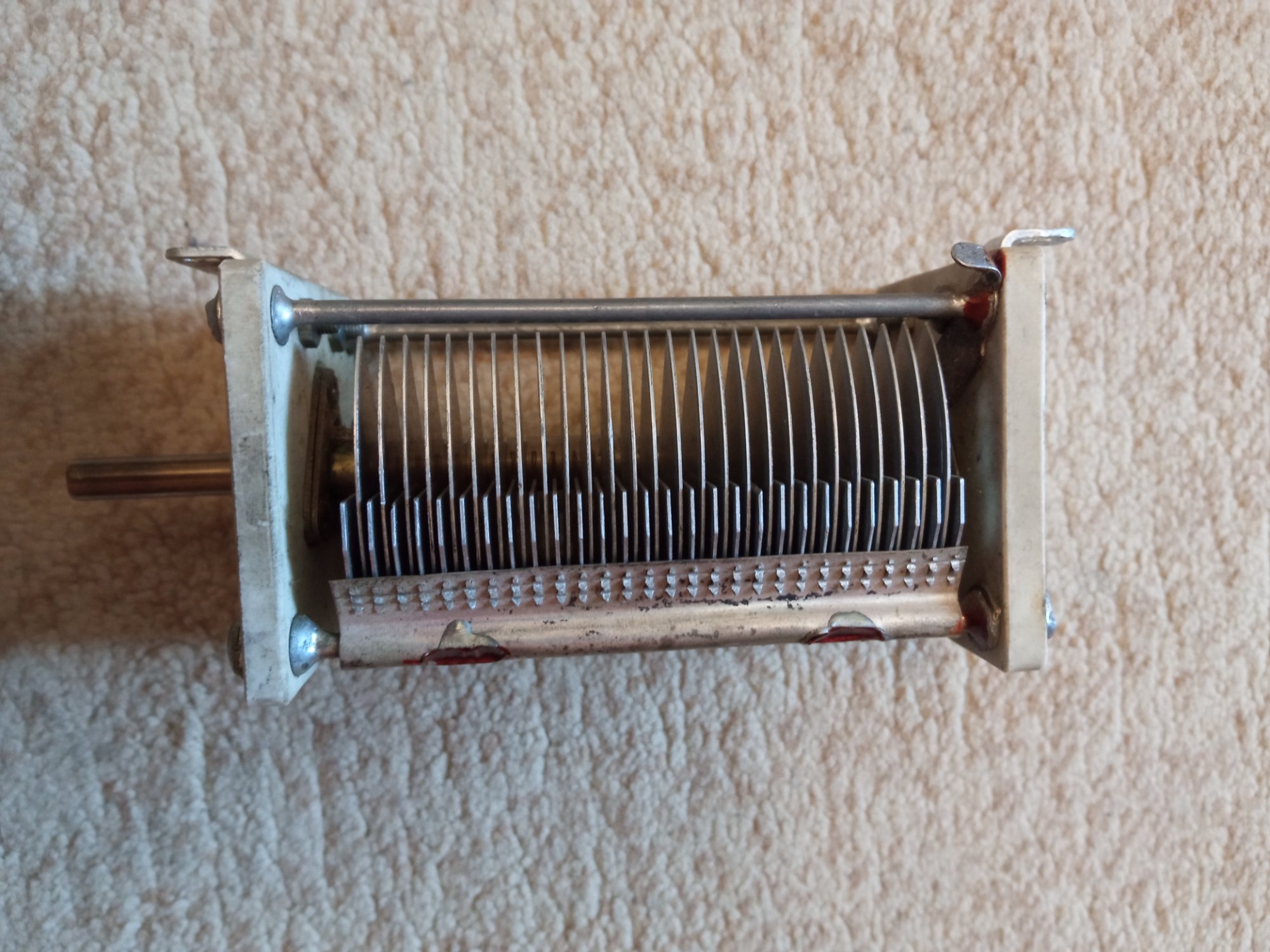

Є просте емпіричне правило: на кожні 1000 вольт анодної напруги не менше 1 мм зазору між пластинами.
