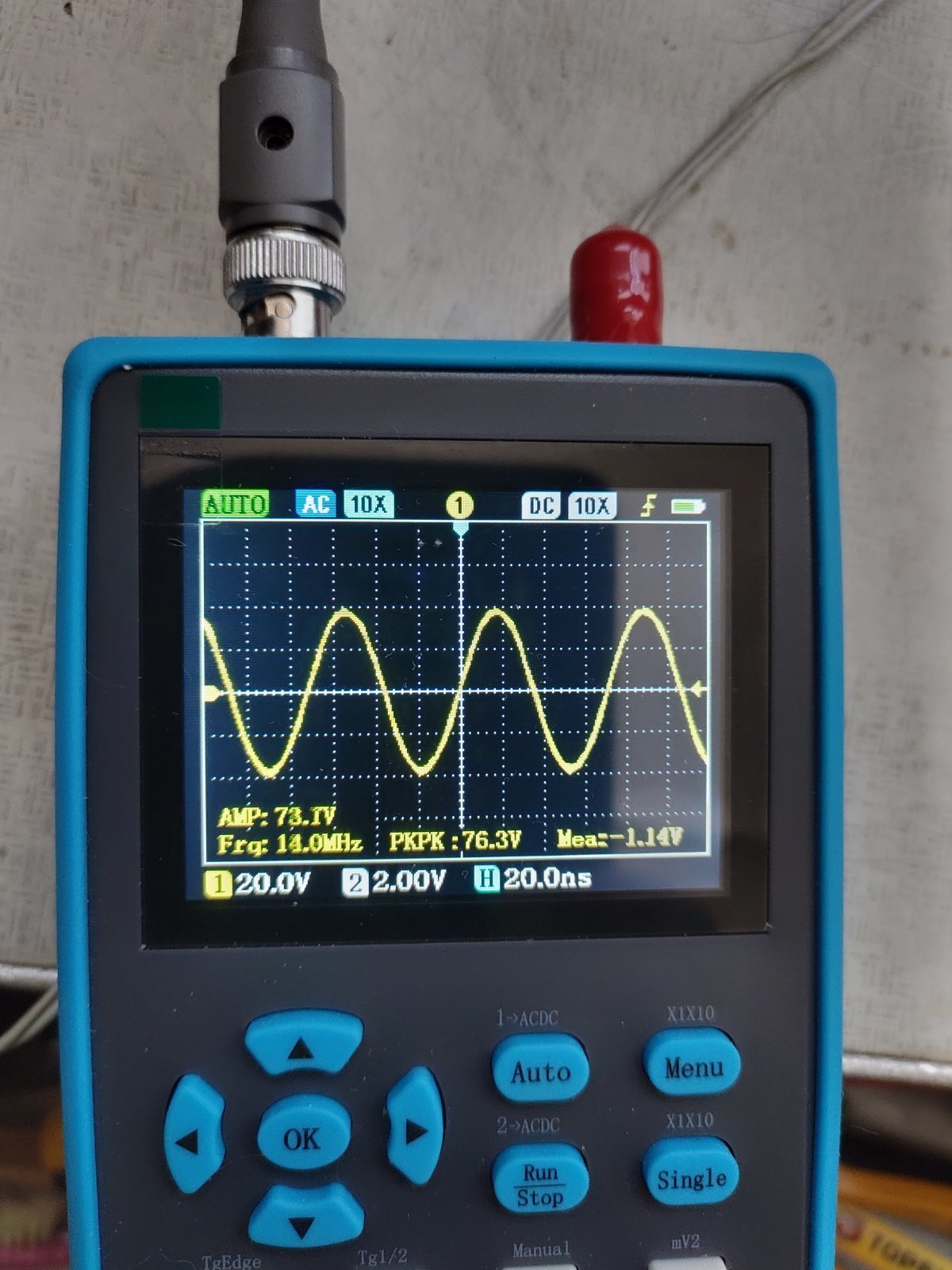

Зробив на макеті фільтр гармонік для 14 МГц. Ось, що вийшло. Така величина від 100 мВ р-р вхідного. Струм 3,3 А.
Повідомлень: 1536
Been thanked: 943 times
liqura писав: Вів березня 10, 2026 12:44 pm Зробив на макеті фільтр гармонік для 14 МГц. Ось, що вийшло. Така величина від 100 мВ р-р вхідного. Струм 3,3 А.
На виході 14.4Вт, споживання 43Вт, ККД 33,5%. Мало. На виході 1:2 треба - ККД буде краще
