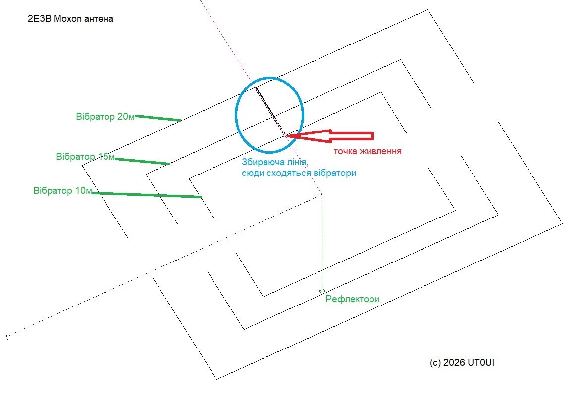

Вітаю, шановне товариство. Дійшли руки зробити тридіапазонний Моксон конструкції Мясникова (2Е3В). Антена детально описана ось тут. Робив з польовки за авторськими кресленнями. Кому цікаво, моделі антени в mmana для польовки і трохи підправлену мною модель для мідного провода 1мм у вкладенні лежать. По конструктиву відійшов від авторського тільки в вузлі кріплення вудочок, зробив його по прикладу німецького Spiderbeam - два листи алюмінію, між якими в якості затискачів вудочок використав класичні перевірені трубні затискачі з аліекспресу. Вудочки купував на Розетці, взяв одну, перевірив її діелектричність (відпиляв шматок і засунув в мікрохвильовку, а також методом засовування в вудочку укх антени з перевіркою її ксх до і після), і дозамовив ще три. Вудочки брав ось ці, вони ще й в патріотичних кольорах. Без останньої секції довжина як раз 4м. В цілому конструкція не складна, досить швидко налаштував. Скажу відразу - запасу лишайте не більше 10см на 20м і 5см на 10м, але все одно скоріш за все будете підрізати. До вудочок польовку кріпив за допомогою стяжок, кінці з'єднував між собою за допомогою паракорду і клемних колодок, дуже зручно при налаштуванні.
Антена працює шикарно навіть на висоті 7м, F/B в межах 10-15дБ на слух (в середньому 2 бали по S-метру). В порівнянні з вертикалом є підсилення як на прийом, так і на передачу, в контесті абсолютно без проблем гукав станції з північної Америки навіть на 20м.
Більше фотографій і деталей дам трохи згодом, бо буду опускати і подовжуватиму мачту.
Потім психанув і перерахував антену наново. На відміну від авторської конструкції з кутом 72 градуси і довжинами плечей по 3.8м вирішив ще трохи додати підсилення і F/B зменшивни відстань між вібратором і рефлектором, тому було прийнято рішення перейти на кут 60 градусів. Спільну збираючу лінію розрахував і зробив з мідного провода з використанням пластикових розпорок, надрукованих на 3д принтері, вийшла класична "драбинка" симетричного фідера. В цілому, антена матиме кращі характеристики підсилення і кута випромінювання. З можливих мінусів - теоретично трохи складніше буде налаштовувати діапазон 10м через малу відстань між загнутими кінцями вібратора і рефлектора. Також за необхідності можна буде додати діапазон 17м без погіршення характеристик самої антени. 12м без танців з бубном засунути не зміг :)
По вкладеннях - перше оригінал з польовкою П274. Там резонансні частоти вищі за аматорські бенди як компенсація коефіцієнта укорочення провідника в ізоляції. Саме цей варіант зараз у мене працює.
Другий файл - перерахунок на 1мм мідну жилу без ізоляції і вісоту підвіса від 7 до 10м
Третій файл - моя антена на 3 діапазони
Четвертий - моя на 4 діапазони

В цілому про Моксони - це антена зі зменшеними розмірами за рахунок загинання вібраторів і рефлекторів в сторону один до одного. Класичні варіанти, для яких є калькулятори в інтернеті, але вони всі однодіапазонні. Один з основних "бонусів" такого роду антен окрім компактних розмірів є гарний в порівнянні з класичними хвильовими каналами F/B Gain (різниця в підсиленні перед-зад). Цей параметр (зменшення задньої пелюстки діаграми направленості) важливий параметр антени, який дає змогу заглушити сигнали ззаду антени, щоб почути слабкі станції спереду. Якщо брати до прикладу трайбендери типу AD222, вони мають Ку порядка 6.5дБі, але F/B близько 8 дБ (на 20м менше 7, на 10м близько 9). Моксон втрачає по Ку (на 1-1.5 дБ нижче), але виграє в F/B в середньому на 6дБ. І, звісно, виграє в габаритах і вазі. Радіус повороту у моксона за моїм проектом складає 4м, у АD222 - більше 5.5м, вага 2.5 і приблизно 12-15 кг відповідно.
Конструкція класична для моксонів, живлення відбувається в одну точку, вібратори заживлені симетричною лінією.

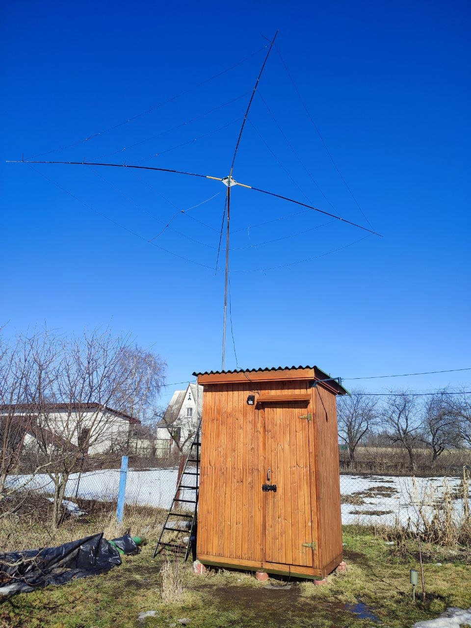

Потужний туалет на фото.
Юрий
Повідомлень: 73
Been thanked: 8 times
Re: Тридіапазонний Моксон
Повідомлення Юрий »
Так! Тоалет моцний!

Це не туалет, це моя радіохалабуда :) Новий шек в процесі, це тимчасова споруда :)
Повідомлень: 1467
Has thanked: 134 times
Been thanked: 867 times
Vitalii писав: Сер березня 18, 2026 10:17 am Це не туалет, це моя радіохалабуда :) Новий шек в процесі, це тимчасова споруда :)
Нікого не слухай - шек те що надо. Це вони заздрять :)

Був час - погрався з антеною, бо від початку трохи не попав в 15м і 10м, то ж знімав, подовжував елементи (занадто сильно підрізав, коротше, ніж в оригіналі) і натягнув таким чином, щоб вудочки трохи загиналися до верху як у хексбіма плюс додав відтяжки на вудочки. В цілому
КСХ по діапазонах прийнятний, на 10м від 1.5 до 2, на 20 і 15 до 1.6 в усьому діапазоні. Стоїть зараз на висоті 8м і вже так показала досить непоганий результат в CQ WPX SSB, зміг спрацювати в QRP навіть VK та ZL довгим шляхом в змаганнях. Плюс в процесі зробив пару фоток вузлів антени.
Зараз вона ось так виглядає
 Вузол живлення і балун єдиним шматком на текстолиті. Резистор МЛТ-2 47кОм, скрізь польовка. Контакти забризкані Plastik70.
В цілому вузол кріплення - дві пластини, фланець з епіцентру і трохи ізострічки) Робилось на колінці під 72 градуси, з часом зроблю під свої 60 градусів на ЧПУ красиво

Виявив нюанс, коли зняв - вудочки мають властивість складатися) тож не забувайте фіксувати кожне коліно. В моєму випадку - намотав ізострічки і перетягнув її стяжкою 3М. В ідеалі клейовою термоусадкою треба, але все одно конструкція ця тимчасова, бо з часом перероблю на свій варіант з мідним проводом і буду збільшувати висоту щогли.
Про щоглу - набір сталевих труб від 45мм до 20мм, зварених між собою. Фактично зліпив з того, що було. Поворотки немає, кручу вручну всю щоглу. Вузол відтяжок - поідшипник,вільно надітий на верхню трубу, який впирається в трубу більшого діаметра. До підшипника приварені гайки, до яких вже прив'язані відтяжки з 8мм паракорда
