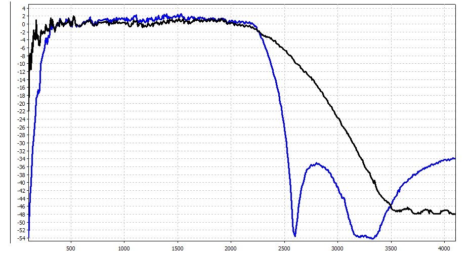

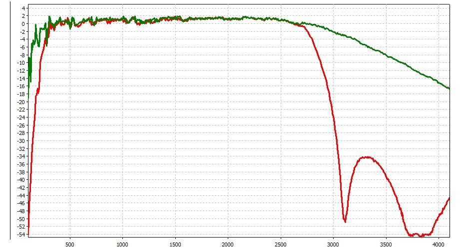

Цікаво порівняти АЧХ фильтрів на гіраторах з звичайним ФНЧ Саллена-Кея які я зробив раніше
Широкий фільтр 2800Гц. Красний трек - гіратори, зелений - Саллен-Кей 6го порядку
Вузький фільтр 2250Гц. Синій трек - гіратори, чорний - Саллен-Кей 9го порядку
Коментарі як то кажуть зайві
