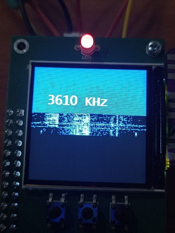

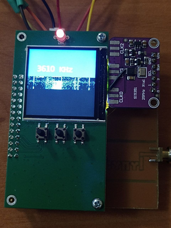

Прийшлося трохи переробіть. Але більш-менш працює.

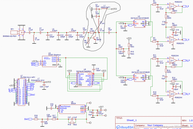

Це вже сдр виходить :)
PS Резистори які між ключами та конденсаторами стоять по 22ом прибрати та поставити резистори по входу ключів

В мене є сумніви стосовно номіналу 22 ом. Наче б то там треба поставити десь 75 - 82 ом, щоб отримати вхідний опір 50 ом. Але чому саме перед ключами? Це якось пояснюється?
