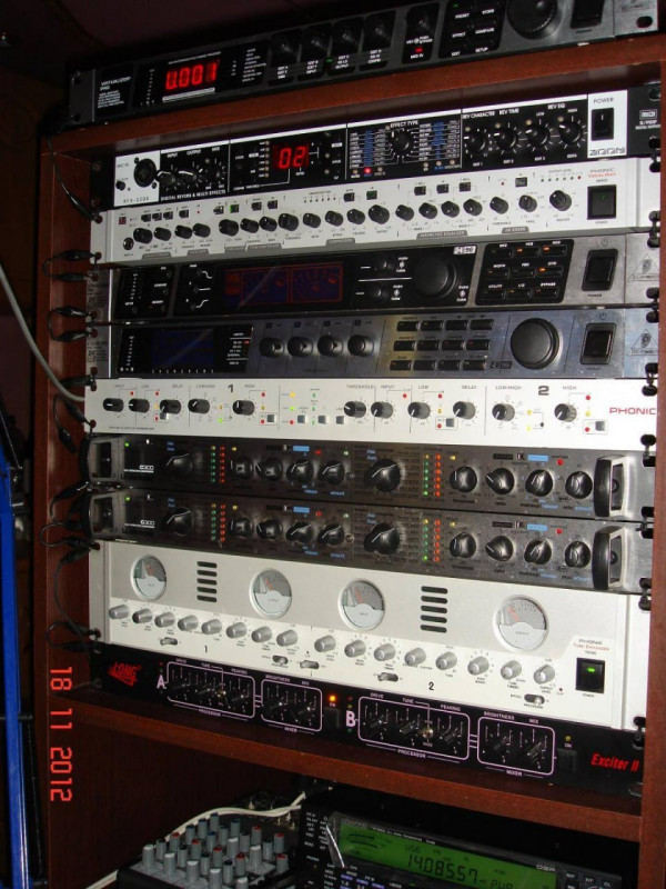

Індпошиття в наш час обійдеться у великі вкладення. якщо не помиляюсь у Вас вже заліза на кругленьку суму 73!

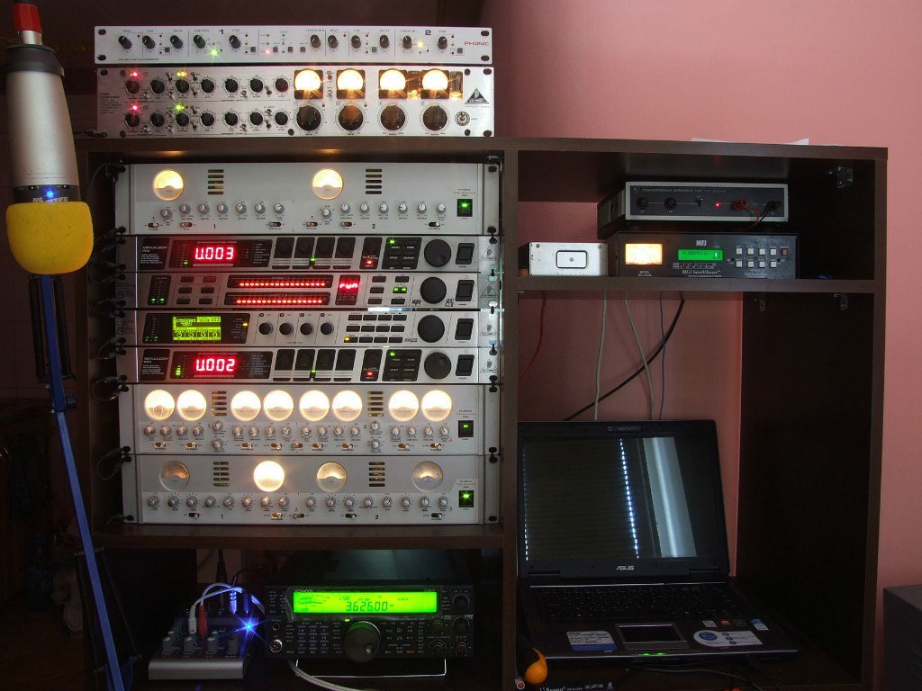

Ну як сказати мікрофон і ноутбук і плагіни (безкоштовно) і все, навіть карта вбудована, перепрошую, але тут вкладання обмежені, кому цікаво в мій телеграм канал, https://t.me/+fk6vF4ndhpMzMDBi,

це базовий ланцюжок , 4-5 плагінів для початківців, у мене коштує 26-28 плагінів, зроблено по фен шую, правда половина вимірювальна лабораторія, і як я називаю хірурги )))

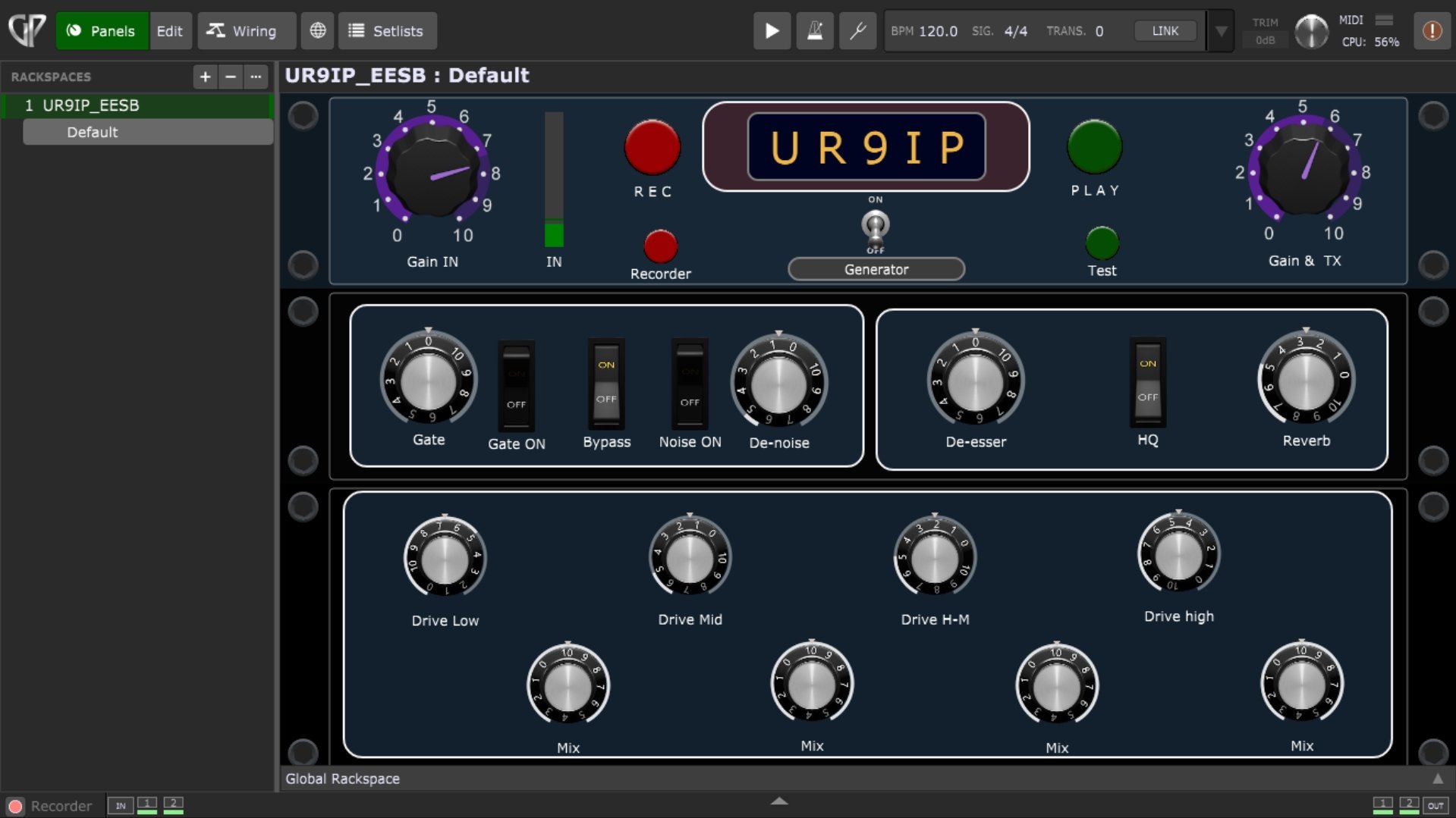

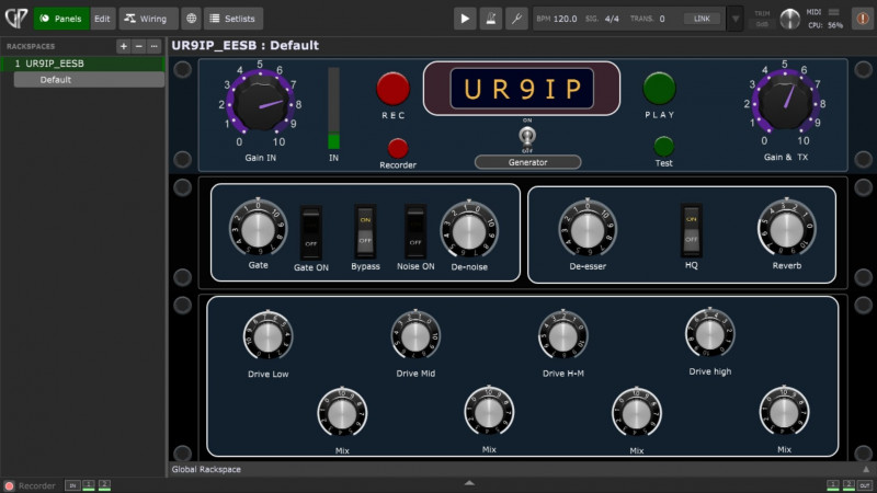

Ось так виглядає моя панель управління, в програмі Gig Performer,
все працює, всі ручки і кнопочки крутяться
