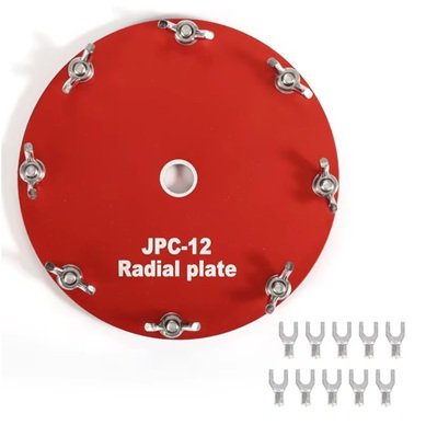

Поділюся досвідом з використання телескопічного вертикала з алі. Придбав для дачі отакий комплект: До неї заземлюючу пластину: Ще подовжуючу котушку на 40 м. Кабель RG58 мідний 30 метрів.

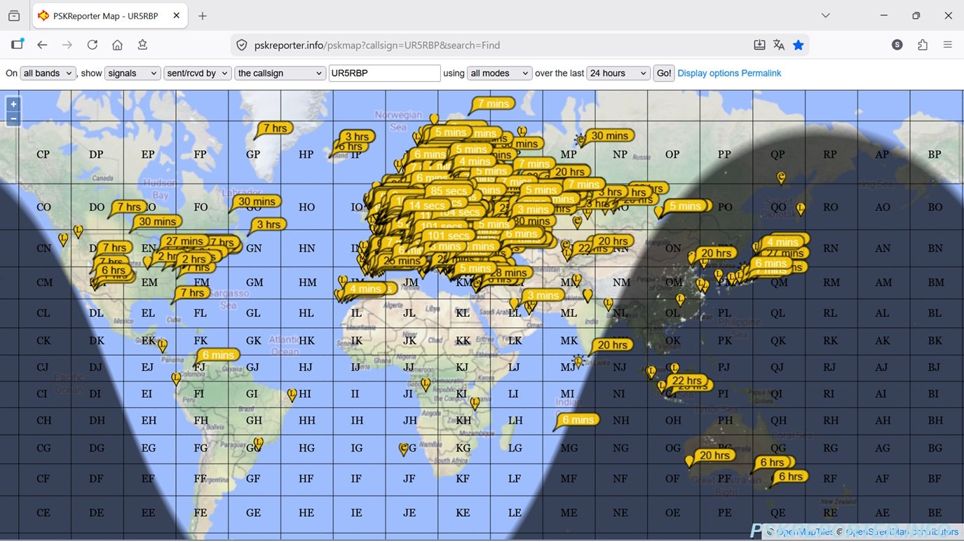

Встановив це діло на сусідній закинутій ділянці, трохи почистивши від кущів. Противаги - чотири монтажні дроти ССА по 5 м. перетином 2.5 мм^2, закріпив кінці коуш+кілок для намету. Повна довжина полотна 5.6 м. Зі складеним одним нижнім коліном на 20-ку лаштується добре. Тюнер ATU-100 показує КСХ 1.03-1.05 без жодного тюнингу. Але... Тільки на QRP потужностях. Десь з 8Вт починається свистопляска - КСХ скаче довільно з 1.03 до десь 1.4. Далі більше - на 20Вт 1.03 - 1.7. Як не дивно - коли дме стабільний вітерець, стрибки припиняються, антена робить майже ідеально. Подумав на нестабільний контакт між колінами - спитав в ШІ, той підтвердив. Коли стабільний вітер, полотно хилиться, створюється натяг, контакт між колінами покращується. Більше 20 ват не давав - дачний сетап не дозволяє. Крім того, телескоп потроху просідає під власною вагою й від того ж вітру. Доводиться періодично ходити підсіпувати.
Отака от історія. Котушку на 40м. купив даремно. Антена з нею лаштується, але неефективна в моєму випадку. Навіть прийом бідніший значно порівняно з 20-кою. Може, через те, що дача в мене в ямі. Окрім того, база котушки трохи люфтить. Так що, як походний QRP варіант антени прийнятний, але з зауваженнями.
PS: штир, що втикається в землю й на якому це все діло тримається - як на мене, короткуватий. Всього 24 см. Так що, ділянка повинна бути з щільним втоптаним ґрунтом. Посеред картоплі на городі триматись не буде.
PPS: Оце результат на 15Вт на 20м:

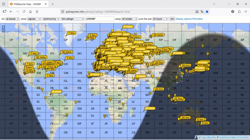

Re: Все про ВЕРТИКАЛИ
Історія отримала деяке продовження. В тюнері ATU-100 був імпульсний блочок живлення на 12 В. І шумнуватий. На прийом трохи давав тріску. Вирішив я його замінити. Валявся трансформаторний нестабілізований (напруга десь 15) від зарядки для NiMh акумуляторів, спробував його. Шуміти перестало, а ще сталось диво - КСХ перестав стрибати. Півдня сьогодні на 20-ці 18-20 Вт і КСХ як вкопаний - 1.01-1.03. Враховуючи факт, що на дачі напруга в розетці рідко буває більше 200В, схиляюсь до думки, що релюшка в тюнері недотягнута була і даремно я на телескоп грішив. Продовжую спостереження 8-)
