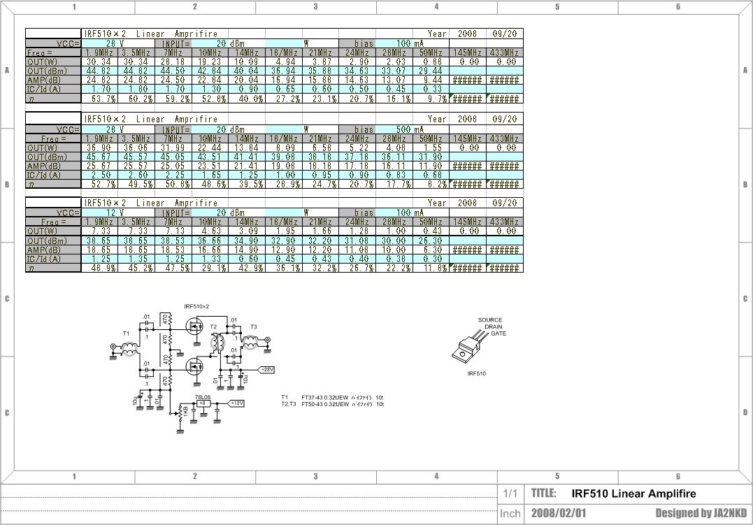

 - мене здивувало. що 510 працюють на 6 м ...
IRF510 производство ПП 6м линейного усилителя(pdfgear.com).pdf

UR5VFT писав: Пон серпня 03, 2026 1:35 am  - мене здивувало. що 510 працюють на 6 м ...
Може й працюють але продають стільки підробок які взагалі вище 40м не працюють. Ось мені нещодавно продали ирф520, китайську підробку. Більше ніж 4нф ємність затвору. Він тільки на 80ці буде працювати. А оригінал до 15м взагалі без проблем
    вимірювання 510 японця і точно не китайських.. 73!

Шось він не те наміряв... В мене 2 IRF510 (по одному в плечі) при 13,6В віддавали 40-50Вт на 28МГц при вхідній потужності 10Вт.

BL68 писав: Пон серпня 03, 2026 1:38 pm Шось він не те наміряв... В мене 2 IRF510 (по одному в плечі) при 13,6В віддавали 40-50Вт на 28МГц при вхідній потужності 10Вт.
чомусь його вимірам я вірю.
 - https://ja2nkd.blogspot.com/
