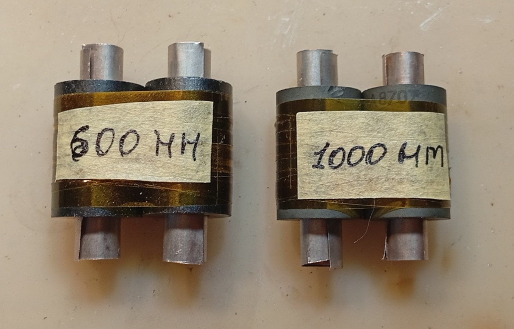

Сьогодні було трохи часу перевірити різні ферити. Я знайшов саме такого ж розміру кільця К16х8х6 але з фериту 600НН. Саме з них зроблено вихідний бінокль та трансформатор живлення транзисторів в останній схемі. Також зробив однаковий бінокль на 8 кільцях  К16х8х6 1000НМ
Далі виміряв вихідну потужність
Перша колонка - обидва трансформатора на виході зроблено на 600НН.
Друга колона - бінокль на 600НН, живлення - 1000НМ.
Третя колонка - обидва трансформатора на 1000НМ.
На мій погляд результат очевидний. Виграє 2й варіант - бінокль на 600НН та трансформатор живлення на 1000НМ. Але 3й варіант не досить сильно відрізняється - втрати лише 10 відсотків. тому гонятися за НН феритом нема особого сенсу - якщо він є то робимо на ньому. А якщо нема - ну то на тому що є.

трубочки латунь чи жерсть?
Трохи ще помучав р-канальні IRF9520 та IRF5305. Максимум що зміг зробити з IRF9520 - 100Вт на 80/40 та 75Вт на 20/15. Нецікаво. ИРФ5305 треба конкретно придушувати атенюатором по входу на 80м (6+дб). Тоді 100Вт на 80/40/20мм та 60Вт на 15м. Може бути цікаво бо він досить "дуракостійкий" по струму
Поки що малюю схему для IRF520 - буде простий лайтовий 100-ватнік на всі бенди
UR5VFT писав: ↑П'ят серпня 14, 2026 2:43 pm трубочки латунь чи жерсть?
Трубочки - мідь. Залуджені у рідкому олові
