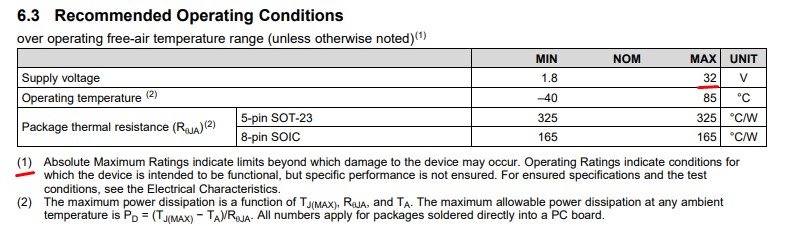

UR5FFR писав: ↑Суб квітня 29, 2023 11:11 pm LM7301 підійде, але живлення 5в, не більше
 даташит говорить шо до 32В але то стресс... ну я 8 хотів... Але 5 то 5... Вистачить для атмеги.
 Я так і не вкурив, що вони хочуть сказати... На свій страх і риск можете замість 5 подати 32 живлення???
При 8В згорить чи не згорить?????

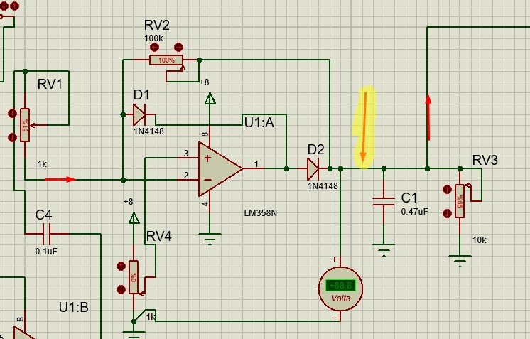

Тут питання в другому... Діодний детектор на ній починає нормально робити при напругах входу від 0,2В, а це вже не дуже гуд... Прикрутив підсилення на другій половинці 358ї, подав на неї 100 кгц, все нормально, при вхідній напрузі від 50 до 300мВ на виході детектора від 0 до 4В.
Але то ж протеус... Як воно в реалі покаже... хз. Ну він не підводив на таких простих схемах...

За 5в живлення то я не туди подивився. Ставь 358у а 40грн на пляшку пива витратиш :)

Запустив схему на 612 з кварцем 8192, запустив детектор...
Підсилення тут з головою, воно помічає навіть випромінювання точки доступу...
Але питання:
 Це активний детектор, там де стрілка з маркером, в розрив не потрібно якого резюка або що поставити?
При наявності несучої там не рівненька стабільна напруга, а з якимись пилкоподібними викидами...
Можливо це перешкоди, але... При будь якій амплітуді (ну я подаю на вхід стільки, щоб після 612ки було 0,2В) так ось після детектора спонтанні "скачки" напруги... Чи це таки ловить всяке сміття? Завтра попробую вже підключити до плати, і не з ГСС подавати сигнал, а так як треба, вже з нормальними екранами... Побачим. Але так то поки що схема подобається!
UPD: безбожно шумить генератор "розв*язки" ослика від мережі (перетворювач 12 на 24В)... Доведеться його прибрати, та й досліди з інверторами я закінчив...
Re: ППЧ для АРУ
нічого не розумію. В схемі вище викинув ємність і резистор по виходу, ті що на масу. Включив ослика. Чудово детектить навіть найменші коливання амплітуди ПЧ, тобто чистокровний АМ детектор. АЛЕ йому начхати на саму амплітуду цієї самої ПЧ.... Тобто якщо вона є, або її нема = на виході НОЛЬ. Але якщо я вмикаю АМ модулятор на ГСС - на виході буде сигнал, амплітуда залежить від % модуля...
Ну мені ж потрібна не огибаюча огибаючої :shock: , мене сам факт наявності ПЧ, та її рівень потрібен, інакше воно на телеграфі дико квакати буде? Чи я не так щось зрозумів?
