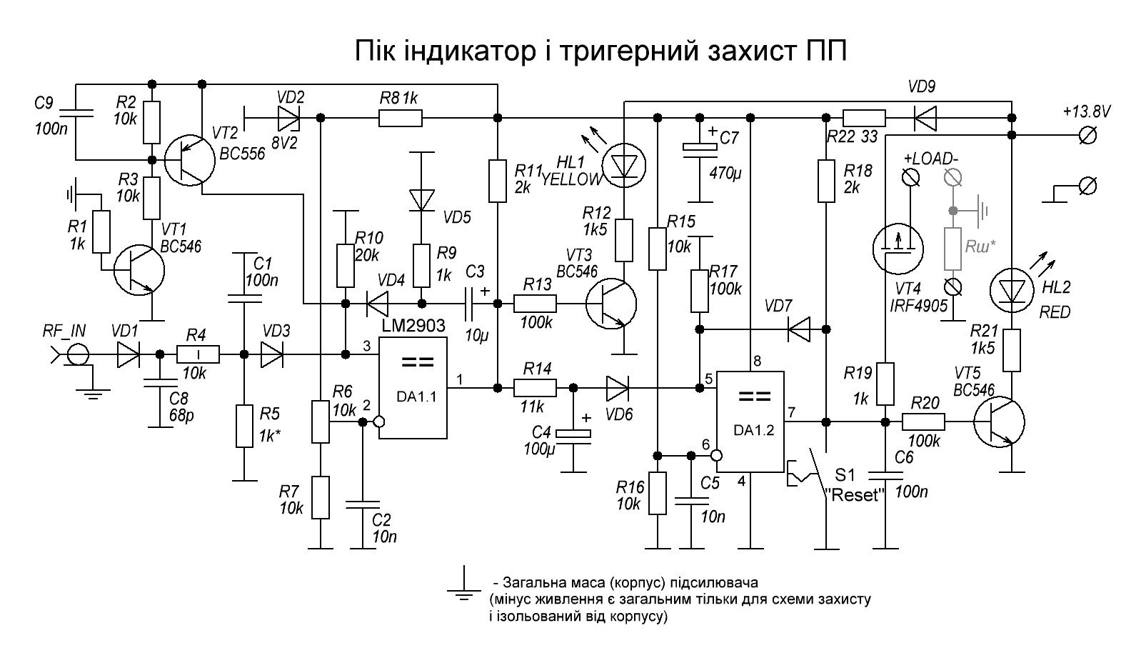

Вітаю шановне панство!
Колись розробив таку схему. Від теплового пробою транзисторів вона не рятує, скоріш працює як обмежувач потужності - захист по перевищенню вихідної ВЧ напруги й струму споживання.
При вказаних елементах спрацювання по ВЧ напрузі десь до 55 вольт (~30Вт). R5 підлаштовує цей поріг грубо, R6-точно. Поріг спрацювання по струму налаштовується опором шунта. Орієнтовно 10 амперам відповідає Rш = 0.06 Ом.
Спочатку спрацьовує пік-індикатор (жовтий світлодіод), якщо пік тримається 1 секунду (пауза визначається номіналом С4) - навантаження відключається й засвічується червоний світлодіод.
Звертаю увагу, що справжній транзистор IRF4905 має сумарну ємність, виміряну китайським тестером LCR-T4  близько 6НФ! Ставиться на невеликий радіатор.
VD1 - високочастотний, типу BAV21, решта діодів - 1N4148. C8 мусить бути на відповідну високу напругу.

Схема ок, хоча на мій погляд трохи забагато деталей :) І тут є не зовсім очевидний на перший погляд момент - земля пристрою та земля навантаження не можна об'єднувати бо токовий шунт стоїть саме в розрив землі.
VD1 - тут 1N4148 теж буде працювати. Але треба дивитися на максимальну зворотню напругу - вона повинна бути більша у 1,5-2 рази ніж пікова на вході. Інакше діодам гаплик. І ще момент - звідки подається RF-напруга на VD1? Якщо з трансформатору напруги і обмотка заземлена по постійному струму - то ок. А от якщо через ємность то треба резистор 10ком на землю поставити. Бо інакше не буде працювати

RF подається прямо з антенного виходу підсилювача.

Якщо на виході стоїть бінокль та напруга подається з вторинної обмотки другий кінець якої заземлено - то ок. Але я ж кажу - є нюанс. Вхід детектору на одному діоді треба заземляти по постійному струму

Підсилювач з трансформаторним виходом. Гальванічний зв'язок з масою є. Вторичка транса - котушка НЧ фільтра - вихідний роз'єм. З вихідного роз'єму тонким коаксіалом на вхід схеми захисту. Жодних роздільних конденсаторів. Працює в мене так вже років шість.

seawar писав: ↑Нед серпня 16, 2026 12:36 pm ..З вихідного роз'єму тонким коаксіалом на вхід схеми захисту. Жодних роздільних конденсаторів. Працює в мене так вже років шість.
Тут є ще нюанс - екран коаксіала на платі під'єднано до точки Uш. Взагалі, загальна маса пристрою - це Uш., мінус живлення є загальним тільки для схеми захисту.

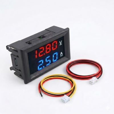

PS: В мене в якості шунта задіяний шунт китайського цифрового вольтметра/амперметра. В нього опір 0,075 Ом. Тобто, захист десь 8+ ампер.

seawar писав: ↑Вів серпня 18, 2026 8:29 pm Взагалі, загальна маса пристрою - це Uш., мінус живлення є загальним тільки для схеми захисту.
Думаю, варто позначити на схемі що фактично є дві землі: до шунта і після шунта, і на яку саме з них підключено коаксіал, взяти схему в прямокутник пунктиром який символізуватиме корпус пристрою і його теж явно підключити до однієї з земель

Поправив схему для наочності (дві "землі"):
Сірим виділено елементи, що встановлені поза платою захисту.
