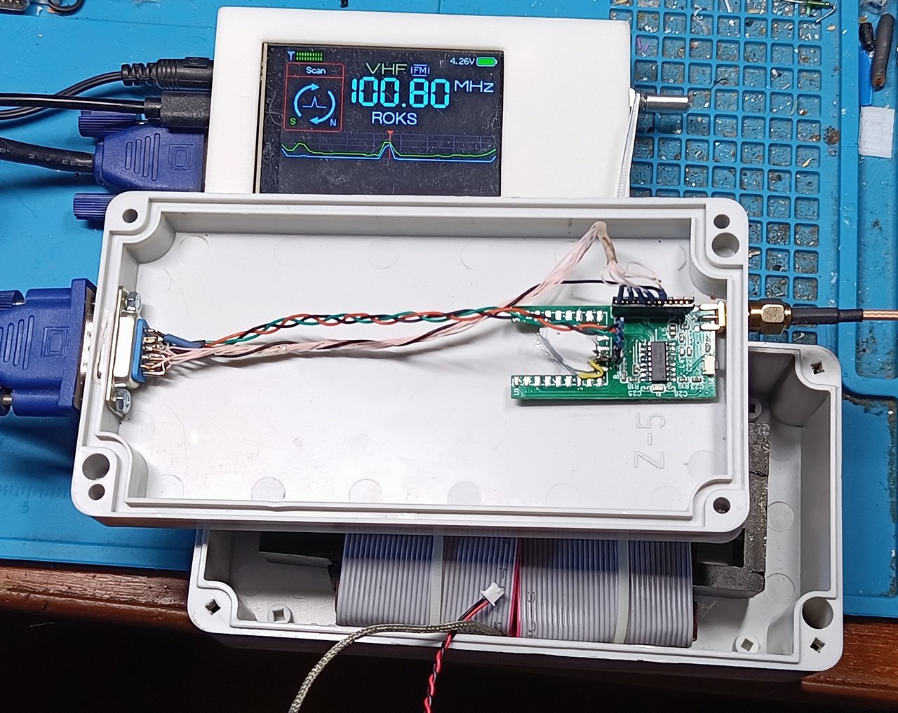

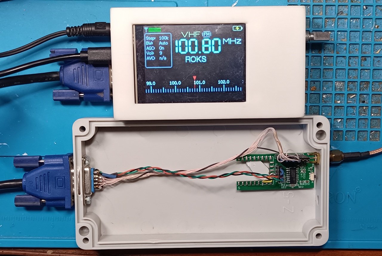

Из панельки 2.8" CYD (на самом деле, аналог), модуля с радио-микросхемой Lysia, и прошивок Max_Arnold или от ATS-Mini Малышарика, соорудил концепт прототипа  ;) .
Вроде работает, теперь надо доводить до ума.
Gray©at.
