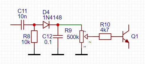

 Є вимірювач вихідної потужності зроблений по схемі. Все наче просто но працювати він не хоче-починає диміти підстроєчник на 500к. Що тут не так ?

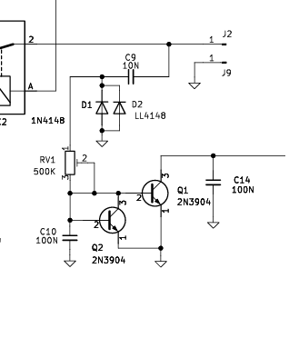

Зробіть ось так - нічого не буде грітися

UR5FFR писав: ↑Нед вересня 13, 2026 4:54 pm Зробіть ось так - нічого не буде грітися
А можна довести існуючу схему з мінімальними змінами до робочого стану ?Бо вже готова плата і не дуже є можливість імплементувати Вашу схему. За основу я брав оцю схему Біленецького. Зображення

Freddy писав: ↑Нед вересня 13, 2026 1:14 pm починає диміти підстроєчник на 500к. Що тут не так ?
Справді, щось не так. Яка має бути потужність, щоб нагрузка на 500 кОм задиміла?.. І що там з транзисторами? Луснули? Десь помилка.

Звісно що десь помилка. Тільки де я знайти не можу в цих трьох деталях, резистор димить тільки в положенні мінімального опору. Транзистори міняв, ніфіга. На катоді діода 40в амплітуда що якось багато як на мене.. підозра на транзистори що вони ліві .

А отой резюк на 500к, часом не багатообертовий?

 Ні, звичайний

Яка має бути потужність, щоб нагрузка на 500 кОм задиміла?. - Все воно повинно диміти , коли ви скручуєте та мінімум опір  !!!  По факту в нас получається нагрука послідовна -  опір + конденсатор ( такий конденсатор для ВЧ це практично коротке ) ось і думайте яка у вас нагрука - для цього потрібно заміряти опір і  +  1 ом , і все стає зрозумілим !!! Вибачайте може що не так ?
Повідомлень: 348
Re: Вимірювання вихідної потужності
Павло писав: ↑Пон вересня 14, 2026 2:37 pm Яка має бути потужність, щоб нагрузка на 500 кОм задиміла?. - Все воно повинно диміти , коли ви скручуєте та мінімум опір  !!!  По факту в нас получається нагрука послідовна -  опір + конденсатор ( такий конденсатор для ВЧ це практично коротке ) ось і думайте яка у вас нагрука - для цього потрібно заміряти опір і  +  1 ом , і все стає зрозумілим !!! Вибачайте може що не так ?
Все нормально, так воно і є. Але може там є які не очевидні нюанси яких я не побачив або не зрозумів того і запитав спільноту . В принципі тема себе вичерпала, можна видаляти
