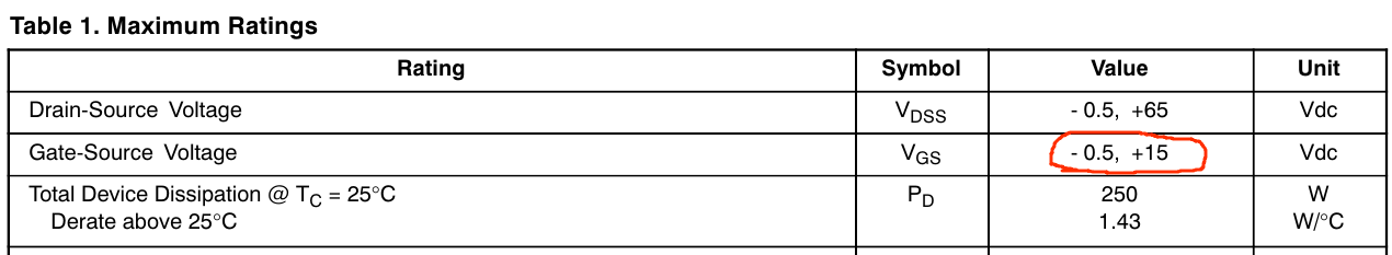

Взагалі-то краще перевернути ці діоди і послідовно з ними на масу поставти будь які стабілітрони на 9-10В. Буде захист і по негативній і по позитивній напрузі. Хоча на мою думку негативної напруги там не може бути при нормальному зміщенні на затворах.
- Повідомлень: 1547
- Has thanked: 140 times
- Been thanked: 952 times
Re: Підсилювачі на СВЧ MOSFETах
Відкриваємо даташит на MRF9120От саме для того щоб напруга на затворі не була менша за -0,5в встановлені діоди шотткі.
Діоди залишити, але додатково поставити ланцюши у зворотньому включенні та підєднані до стабілітрону на 10в. По входу обов'язково атенюатор на 1-3дб
