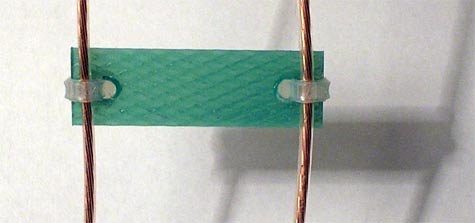

1. «Аля лінію» бажано привести до стану «лінії», з опором 400-600 Ом (не критично), як вийде. Залежить від того, що використаєте для ізоляторів. Це усунить вплив вітру, через блокування коливання дротів. А це, в свою чергу, усунить зміну опору на вході тюнера.
2. Враховуючи, що периметр рамки на 80 метрах складає десь півхвилі, бажано зробити , за можливості, довжину лінії чверть хвилі на 80 м. Це дозволить трансформувати великий опір в менший. На 40 м це буде півхвильовий повторювач.
3. Вирішенням може бути варіант на кшталт живлення «Вертикала без противаги», яке описана DL2KQ. Зробити повітряний трансформатор, під`єднати його до виходу тюнера, а перед його входом з боку трансивера встановити запірний дросель.

1. На одному відрізку збільшується з 10 см до приблизно 20 см (приблизно 2 метри, на іншому (приблизно 1,5 метри) зменшується з 20 см до приблизно 5 см.
2. Довжина приблизно 3,5-4 метри

1. Можно вважати, лінії у Вас нема і антена напряму підключена до тюнера. Стосовно «аля лінія» - залишається щодо створення лінії і фіксації дротів. Коротше не робить. Якщо зможете за місцевих умов збільшити її довжину, то скільки вийде. Це трохи зменшить опір на антенному вході тюнера на 80 метрах, але збільшить на 40 м. Для отримання при такій довжині (4 м) не занадто великих значень опору на виході лінії треба зменшити опір лінії (не більше 300 ом).
2. Якщо не зможете виготовити повітряний трансформатор, проте зможете створити/придбати балун 4:1, то увімкніть його на виході лінії.

За таких умов:
