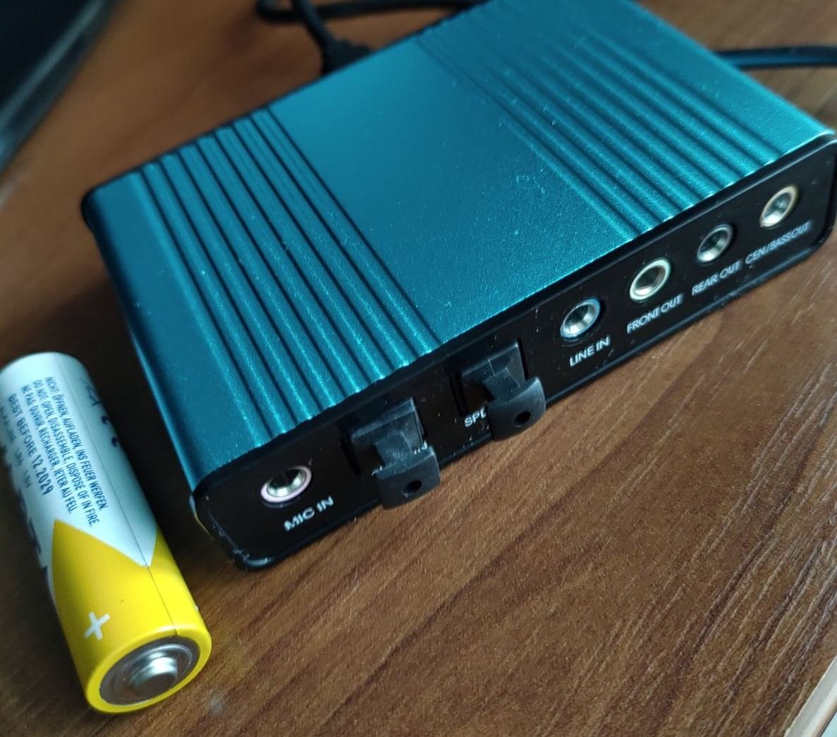

 Придбав у китайців таку карту. CM6206-LX (CM6206) . На тепер не вдалося повноцінно запустити в роботу з PowerSdr. Танці з бубном та штучним інтелектом,  на рахунок встановлення ASIO, не допомогли. Якщо хтось уже пройшов через ці складності, може підкаже щось корисне? Драйвери встали, але карта працює так, що дзеркальна частота по прийому не давиться. З драйверами, що йшли в комплекті з картою теж не виходить. На звичайному компі з вбудованою картою все працює нормально.

Мені ШІ казав, що в таких картах може Бути не чесні два незалежних лінійних входи. Треба перевірити.
