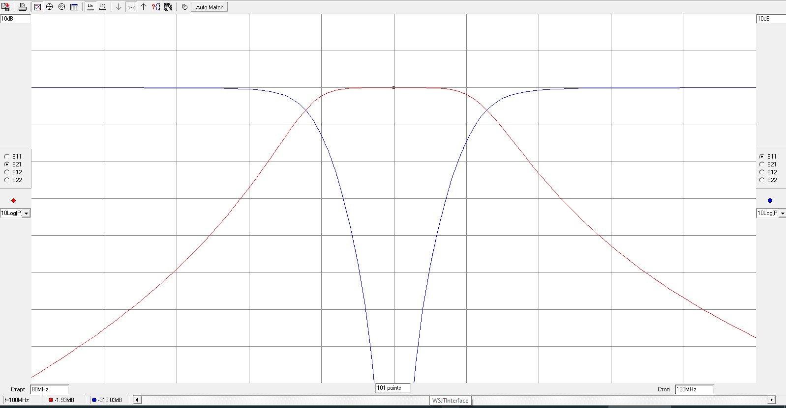

Може є сенс поставити для опори не ФНЧ а полосовий фільтр?
 Чи це не змінить нічого в плані синусності сигналу? хоча мабудь таки нічого, на щастя, гармонік в 1/2 частоти не існує ))))

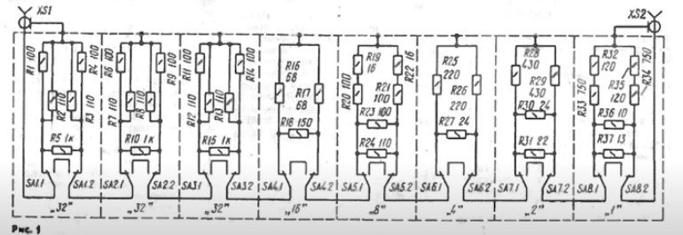

Стосовно вихідного АТТ: мене привабила ось така схема:
 тільки релюхи в мене будуть металеві совдеповські, оті шо по 5 виводів мають )) Думаю нормально буде 1 2 4 8 16 32 32 32, це сама складна частина, і сама відповідальна, на мою думку...

UR5VCP писав: ↑Пон травня 22, 2023 7:41 am Може є сенс поставити для опори не ФНЧ а полосовий фільтр?
Нема ніякого сенсу

UR5VCP писав: ↑Пон травня 22, 2023 7:41 am Думаю нормально буде 1 2 4 8 16 32 32 32, це сама складна частина, і сама відповідальна, на мою думку...
Я б секції більш ніж 20дб не робив би - можуть бути пролази через ємність контактів реле. Сам можеш порахувати узявши ємність десь 1-2пф та опір 50ом на найвищій вихідний частоті.
Стосовно атенюатора є ще одна цікава ідея. Якщо ти зможеш зробити детектор без похибки з діапазоном 10дб (наприклад 300мв-1в) то тоді треба лише атенюатори один на 10дб та декілька на 20дб. Значення одиниць дб можливо буде встановити за допомогою АРП. Тобто грубо ослаблення ти встановлюєш ступенями по 10/20, а дрібніше - регулюючи напругу на 998. Ідея зрозуміла?

 Ідея зрозуміла?
Ти давно думки читати навчився? Ну в такому випадку піднімемо напругу на виході, так шоб гарантовано міг працювати детектор, нехай стартова буде 0,7В, це в нас -10дБ, а 0дБ в такому випадку буде 0,7*3,16=2,212В, помістимося в повний рост АЦП! (від 0 до 3,3 в стмки).
Так?
Ну а потім гасимо 2,212В до потрібного нам рівня +60дБ и вже можемо танцювати від цього значення більш грубими атт по 10 та 20 дб.
