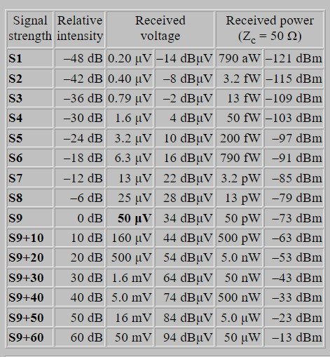

Регулювання буде перемиканням атенюатора, дані беру з цієї ось таблички (вона правильна?) Тобто крутим ручкою на дистплеї рівень АТТ від 0 до -140 і відповідно напруга на виходу так само змінюється.
Окрім того, хочу зробити чисто для їнформації відображення рівня сигналу по Сметру, берем дані з цієї таблички:
Проміжні значення сметра будуть показуватися в вигляді найближчого з крапочкою або знаком +-, шене знаю. То не проблема.
і хочу прикрутити значення в dBuV чи dBmV, як по стандарту положено? І як іх порахувати? Чи де взяти табличку щоб загнати в масив?

Про -140дб забудь. Більш 120дб послаблення робити нема сенсу. При напругах біля 1мкв треба юзати зовнішній екранований атенюатор, бо буде пролаз.
0дбм - це 1мвт на 50ом або 223.6мв rms.
Між дбм та дбв (тобто від 1в) проста залежність: dBm=dBv-13.01db
Було б чудово мати можливість перемикати кнопочкою одиниці вимірювання. У мене у китайському ГСС саме так і зроблено. Показує dBm, Vrms, Vpp. Дуже зручно
Ти міг би додати ще dBuV та S-метр

- в основному режимі маємо лівим енкодером рухаємося по розрядах встановлення частоти, вибору комірки ГСС (я зробив 4, можна перемикати оперативно, ну як в трансивері "а б ц д", козна помнить свою частоту, і в другому рядку можемо перемикати ослаблення АТТ (три розряли) і одночасно відображаємо наступне: власне ослаблення (-015dB) поруч сигнал сметра S9 або +20, або S8+ якщо сигнал трошки вище 8, або 9- якщо трошки нижче 9. Поруч напруга в dBuV. Ну якось так.

UPD: Прикрутив показники напруги, та сметра, показник дБмкВ трошки не влазив, тому без підпису, просто значення. Можна скролити, але то понти, ліньки дописувати.

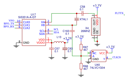

І потрібна порада, для точної роботи частотоміра потрібно точно 8МГЦ тактової для стм32.
Що я хочу зробити: зробити зовнішній генератор на звичайній логіці, посадити туди кварц з конденсатором для точного підгона частоти, і запихати це все в шматок пінопласту, разом з транзистором та навантаженням + терморезистор, або, як самий продвинутий, посадити там даллас і керувати температурою через stm32, а чому б і ні?
Ну а потім все просто, на прогрітому генераторі подати на частотомір калібровану частоту і точно виставити показники. ВСЕ.
Як на вашу думку, така ідея має право на життя? Чи може є супер-пупер стабільні генератори на 8МГц? (взагалі стм32 від 4 до 16 вміє працювати.... Можна взяти 26 з сішки (там ТХСО, дякую, Андрію!) і поділити навпіл.... або на 4...)

Робити треба тільки так. Усе інше - то таке. Я таке робив коли в мене потрібен був такт для ADAU1761.
Схема нижче - замість кварца ставиться TCXO, з 3го піна сішки знімаємо сигнал та через буфер подаємо його на куди треба.
Можливо що стм і без буферу заведеться

по дш в стм32ф103 тактова 8-16 МГц, так шо 26/2 або 26/4. і вказати компілятору шоб нову частоту юзав, і настройку плл відповідно. (ше пока не в курсі як , але я в регістрах прошарений ))))Можливо що стм і без буферу заведеться
RM0008 Reference manual STM32F101xx, STM32F102xx, STM32F103xx, STM32F105xx and STM32F107xx advanced Arm®-based 32-bit MCUs - на ніч перед сном як батюшка біблію читаю
UPD: багато думав... Я то можу поставити дільник і використати 26... АЛЕ, мені треба зробити гейт 1с для вимірювання частити, і треба генератор з можливістю +- трошки. Так шо буде термостат, буде кварц на 8. До нього припаяю до корпуса транзистор, і термодатчик. І нехай тримає +40С. ото і все. Думаю так. Поставлю даллас, і заведу на контролер...транзистор будем на 50% відкривати, аби грівся, ну і поруч резистор буде. Ну принцип понятний ) І тут же буде конденсатор для корекції частоти. Думаю при стабілізації +40 воно буде гарно робити. І нагріватися за 1-2 хвилини, шо там гріти...

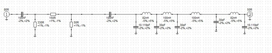

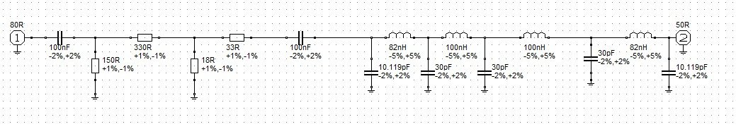

Перший - фільтр VFO з маленькою амплітудою для "сигнального" входа са612, схема та параметри: Другий - по суті аналог повний, але амплітуда більша, для гетеродина са612:
Намалював, шо таке синій графік я хз.
Далі, вихід 612ї має 1500 ом, і потрібен фільтр, ставити польовик? узгодження і заодно перший регулятор рівня? а після фільтра до 60МГц ще один?
