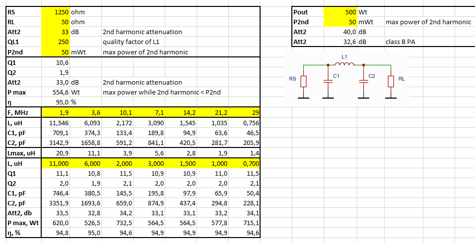

Як один з прикладів використання цієї програми - розрахунок подвійного П-контура для компенсації вихідної ємності лампи на ВЧ-діапазонах.
На схемі праворуч лампа з внутрішнім опором 2ком. 10pF – внутрішня ємність. Далі додаткова індуктивність 151nH. Ємність 25pF – початкова ємність змінного конденсатора на гарячому кінці П-контура.
Тобто рішення у підключенні додаткової індуктивності 151nH між лампою та П-контуром.
У атачі розкладка по діапазонах. Зі зниженням частоти зростає ККД і знижується вплив додаткової індуктивності.
Якщо потрібно зробити розрахунок з іншими номіналами то в програмі малюємо потрібну схему узгодження та блокуємо від зміни оптимізатором елементи, які повинні бути незмінними - на схемі вони стануть з інверсними номіналами (чорні прямокутники). Також оптимізатору забороняємо змінювати топологію схеми та тип елементів. Детальніше це усе описано в документації. Також є покроковий розбір побудови схеми узгодження з малюнками.

Написав дуже велику статтю стосовно того як працює П-контур та як його розраховувати.
Розібрано різні схеми - Pi, Pi-L, та дві топології для компенсації вихідної ємності підсилювача.
Результати оформлені у вигляді excel-таблиць. Читати та качати звідси
