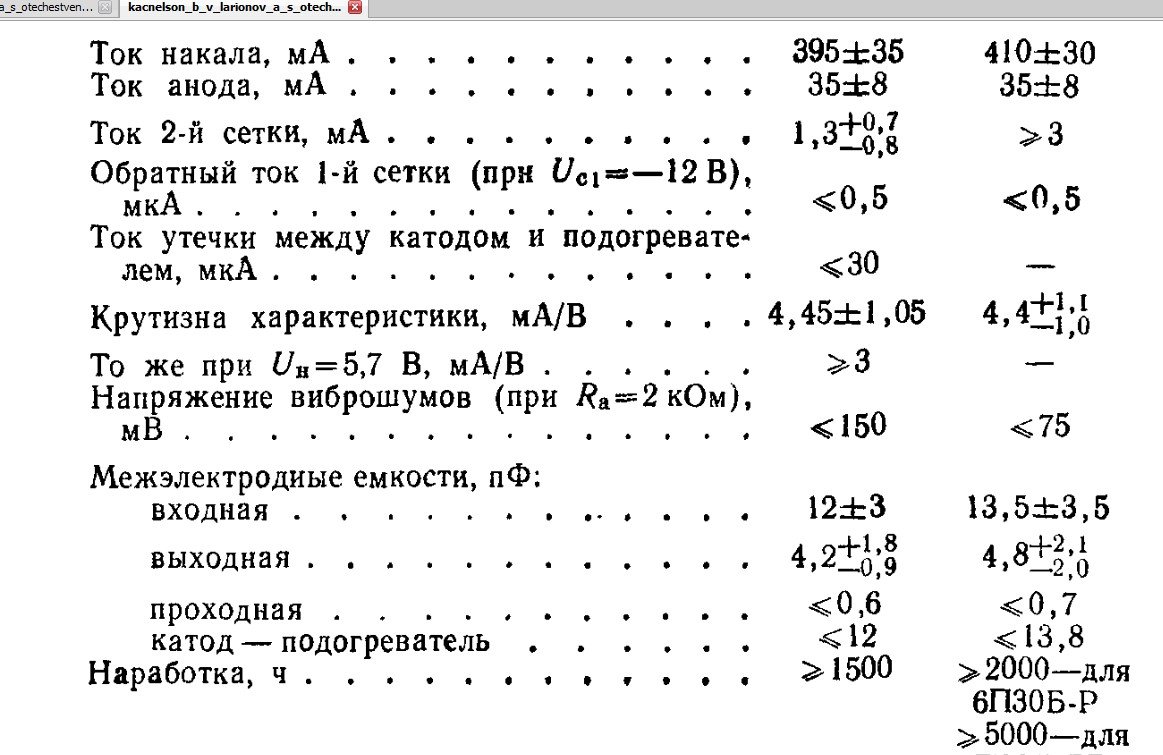

6П30Б - даташит говорить "для низкой частоти", а вони робитимуть на 14мгц???

UR5VCP писав: Пон червня 12, 2023 7:22 pm 6П30Б - даташит говорить "для низкой частоти", а вони робитимуть на 14мгц???
А що, 6П15П це вч пентод?))
А скільки в неї прохідна ємність?

Майже як у 6П15П, тільки хіба що прохіда ємність вища, 0.6 проти 0.06 у 6П15П
ну так і розміри міжелектродні, я так вважаю...
буду шукатиму )

МДЯ...На 20 ці скоріш завсе засвистить...Але нейтралізація,для одного бенду,цілком можлива.
А при пушпульній схемі,набагато веселіше...(тільки комутація ускладнюєтья)
