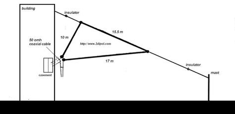

Vavolo писав: ↑Суб жовтня 04, 2025 11:55 pm Хтось мав справу з антеною дельта луп на 40 метрів? Які враження? Чи варто її майструвати? Чи підійде як багатодіапазонний варіант? Зараз працюю з ендфедом на 80-10м, і цілком задоволений. Чи має дельта переваги?
Варто. у мене була така дельта перпердекулярно будинку 85 метрів. запитана сім. дротом прппм 2-0.9 плюс сим. тюнер 500 вт та ксв 1 на всіх діапазонах у друга така 42 метри    так само застосований ситетричний провід прппм і сим. тюнер за ідеєю запропонованою Андрієм           73!

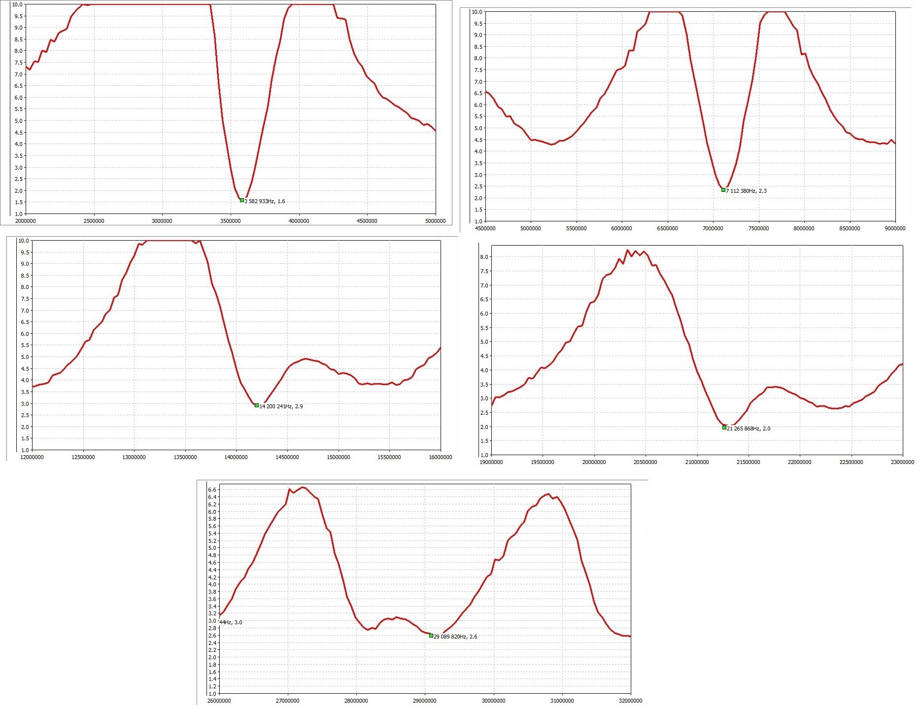

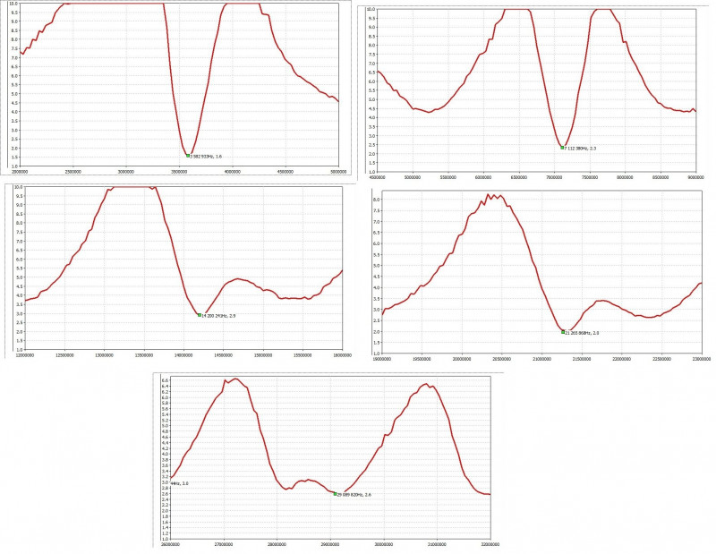

...але, як обіцяв, покажу, що побачив мій PicoNWT на моїй Дельті, яка має десь 100-110 Ом вхідне і заживлена напівхвильовим повторювачем з відрізка кабеля (прибл.28м)...хоча NWT налагоджений на 50 Ом хвильового, мене графіки влаштовують, бо мені "...їхати, а не шашечки..."

А не кращі будуть результати, якщо заживити антену через балун?

Доброго вечора! Можливо і краще буде КСХ, але довго підбирати осереддя і саме кількість витків, щоб добре було на всіх бендах, та мені в моїй "хрущобі" мандрувати туди-сюди через маленьке віконечко не реально. Кажуть, що найкраще заживити симетричним фідером, а в моєму випадку дуже важко його провести на дах. Тому і вирішив живити через напівхвильовий повторювач...

якщо опір приблизно 100ом то має сенс поставити трансформатор з обмотками 7:5
