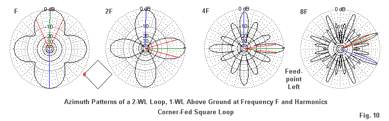

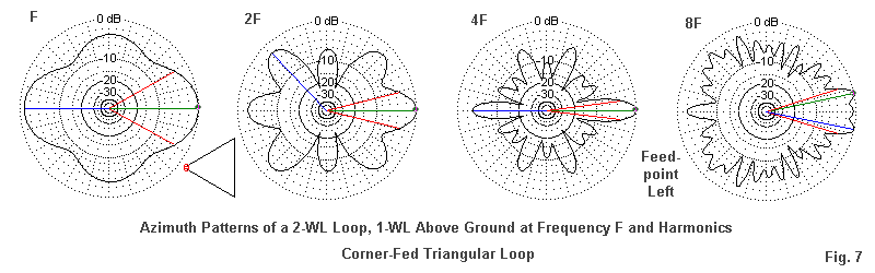

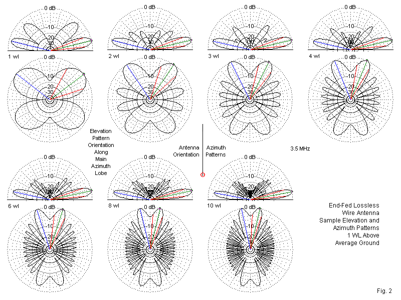

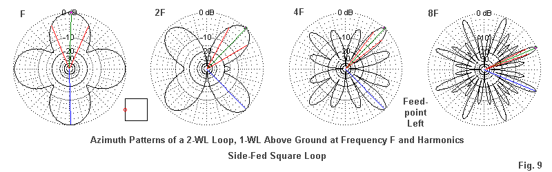

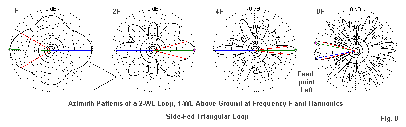

Майструвати варто, буде багатопасмова, але …
1.       Які пасма, азимути цікавлять (потрібні) – всі чи окремі.
2.       Трикутник – це не вирішальна форма рамки. Можлива інша в залежності від місцевих обставин, бажань, вподобань.
3.       В залежності від діаграми випромінювання на різних пасмах можливо втратити одні напрямки, натомість отримати інші. Тому не можна очікувати «однаковості» роботи різних антен.
4.       Суттєво впливає на діаграму  місце живлення рамки. Тут на вибір можуть вплинути конкретні місцеві обмеження.
5.       Якщо рамка буде ще однією антеною, то треба врахувати взаємний вплив від інших антен. Якщо вона буде єдина, то тоді з часом накопиться статистика по зв`язкам і зможете порівняти з попередньою антеною.
Звісно, антени будуть мати різне підсилення на однакових вертикальних кутах в залежності від висоти розташування.
Все вище наведене натякає на те, що відповіді на всі питання можливо отримати тільки після практичного користування.
Наводжу для попереднього аналізу діаграми різних антен в залежності від частоти.
Будьте уважні і знайдете частину відповідей.
Живлення в кут трикутника.gif (8.79 Кіб) Переглянуто 114776 разів
Живлення в середину сторони трикутника.gif (10 Кіб) Переглянуто 114776 разів
Живлення в кут квадрата.gif (9.74 Кіб) Переглянуто 114776 разів
Живлення в середину сторони квадрата.gif (10.03 Кіб) Переглянуто 114776 разів
Діаграми End-Fed.gif (25.58 Кіб) Переглянуто 114776 разів

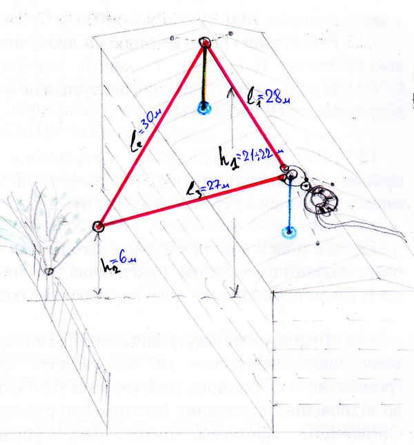

Всім доброї години доби! Дельта-лоп 85м у мене працювала на всіх моїх локаціях, де я проживав з 1973 року. А Дельту 42,5м я використовував майже у всіх моїх виїздах на природу і в "Мороз красний нос" до певного часу. Найкраще вона працювала біля річок, з Десни на 1 Вт були зв'язки з G, DL, PA, I, SP та інших з Європи, де були ентузіасти QRP. Працювала від 40 до 6 метр.діапазонів. А на свою домашню, що зараз стоїть з 1987 року (на мал.нижче) працюю у всіх test-ах на всіх діапазонах. На початку 2000-них на ній провів більше 500 QSO на 50МГц з потужністю 10Вт...

28 метрів висоти це добре, але в мене стільки немає.
