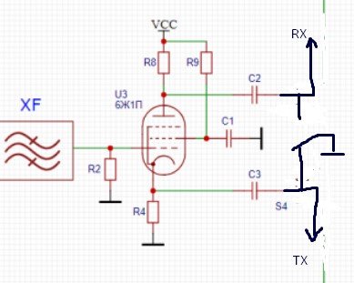

UR5FFR писав: ↑Сер червня 14, 2023 11:58 pm Ось концепт-схема тракту без переключення гетеродинів. Усі перемикачі в положенні RX. Модулятору в режимі RX працює як небалансний (для спрощення схеми)grasshopper_tube_schematic.png
Хмм... Т3 там точно потрібен?
А навіщо другий змішувач на лампах? Не краще другий зробити діодним, а перший на лампах?

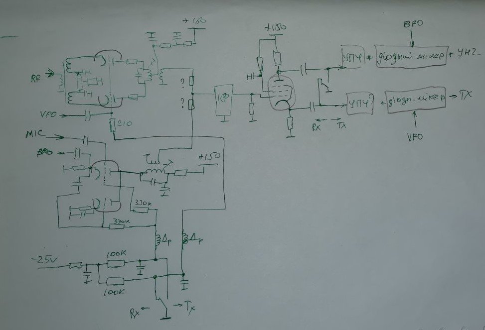

Пропоную компроміс.
Міксери, які дав Андрій використати наступним чином: лівий на схемі на приймання, має 50 Ом по входу,і має низький опір по гетеродину, правий на передачу. Далі КФ та УПЧ (спільні на прийом к передачу) і потім два міксери на діодах. Вони теж низькоомні, думаю узгодити буде не важко. Комутація навколо КФ і УПЧ. Гетеродини не комутуються, ГПД йде на ламповий і діодний і опора йде на ламповий і діодний.
Якщо в лівому міксері сітковий опір поставити не 51 а 200 ом, він не образиться? Діодні міксери не образяться?
Власне, якщо все грамотно узгодити то може від комутації відмовитися? Тільки запирати лампи по -25В?
після КФ берем УПЧ і замикаємо його виходи, перемикаючи підсилення, і подаючи сигнал на нужний маршрут. На приймання на другий каскад УПЧ та міксер детектора, Або на міксер передавача.
Якось так:

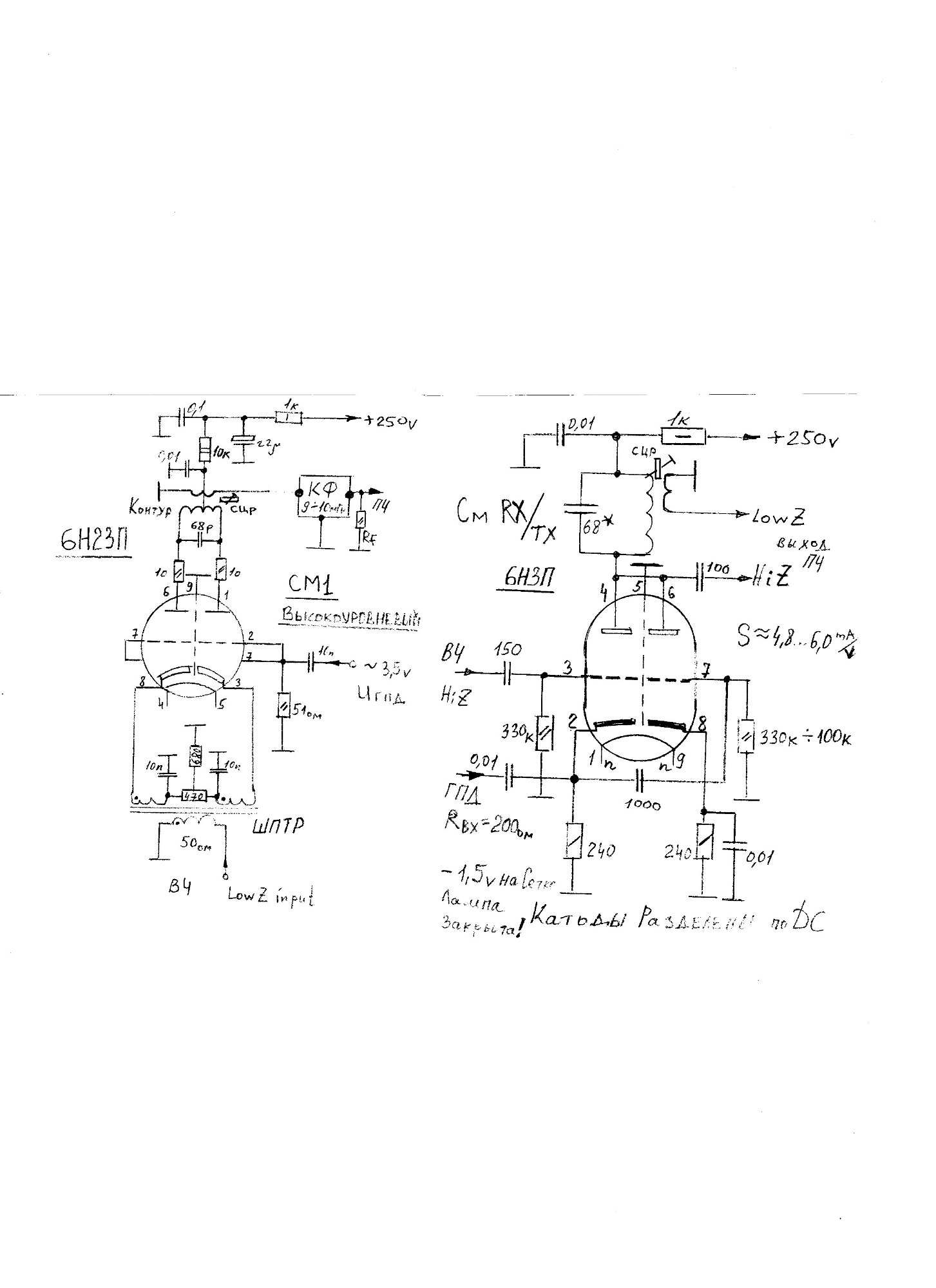

UR5VCP писав: ↑Чет червня 15, 2023 1:00 am Шось воно ніби то, тільки Андрію, підправ будь ласка, якщо маєш час та натхнення )))Ку на лампочках з ОК.rarРозібрався. Нафіг калькулятори.
Та там нема чого рахувати. По анодно-сіточному графіку вибираєш робочу точку, рахуєш резистор у катоді по закону ома. Підсилення дорівнює крутезна на опір навантаження.

T3 потрібен бо вихід змішувача симетричній, а вхід наступного каскаду - ні. Він потрібен щоб була симетрія по сигналу гетеродина та придушувалася несуща частота.
Діодний там теж не дуже вписується бо він низькоомний - втратимо підсилення
UR5VCP писав: ↑Чет червня 15, 2023 9:40 amПропоную компроміс
Ти намалював би для початку. Як на мій погляд то схема суттєво ускладнюється.
UR5VCP писав: ↑Чет червня 15, 2023 9:40 am Власне, якщо все грамотно узгодити то може від комутації відмовитися? Тільки запирати лампи по -25В?
Теоретично - так, але може буди пролаз через унутрішні ємності лампи
UR5VCP писав: ↑Чет червня 15, 2023 10:10 am після КФ берем УПЧ і замикаємо його виходи, перемикаючи підсилення, і подаючи сигнал на нужний маршрут. На приймання на другий каскад УПЧ та міксер детектора, Або на міксер передавача.
Якось так:
З комутацією в останній схемі можна гратися. Я пізніше ще попрацюю над нею - намалюю другий змішувач на діодах (як варіант) та декілька варіантів комутації
Роботи куча, так що в Сплані малювати ніколи, думаю поняти можно саму ідею. Якщо після генераторів поставити повторювачі, і нагрузити міксери лампові і діодні разом, то ввімкнення-вимкнення міксерів прийому або передачі буде впливати на частоту генераторів? А пролази... а кудою?
