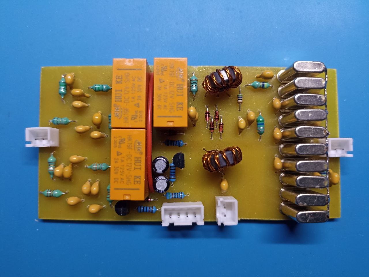

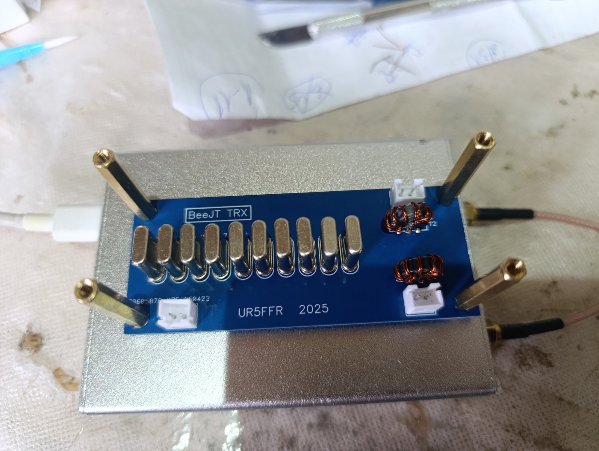

Maksym писав: ↑П'ят червня 20, 2025 11:46 pm Також зробив КФ і розпаяв ланцюги узгодження. Виміри робив з допомогою pico NWTIMG_20250620_2331522.jpg IMG_20250620_233816.jpg
Ось на фото графік із ємностями у фільтрі по 33пФScreenshot 2025-06-16 174425.pngТут додав паралельно до ємностей у фільтрі по 3,3пФ ємності з намірами трішки земеншити смугу пропускання, але щось пішло не так. Буду розбиратисьScreenshot 2025-06-20 222609.png
Проблема була в тому, як і сказав Андрій, що один конденсатор був КЗ.
Отже, паралельно додав по 2,4 пФ, отримав полосу 2,78 кГц по рівню -6дБ:
Наступні - по 3,3 пФ, отримав полосу в 2,7кГц по рівню -6дБ:
Залишу так, і вважатиму цю плату доробленою:
