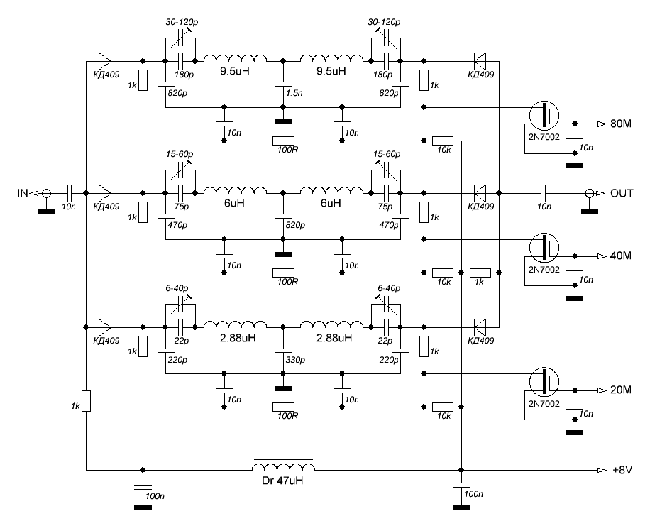

Андрію а як працює оцей кусок схеми? Варто повторити чи таки купувати ключі? Ще б туди 15м діапазон і буде "бімба".

Це полосовики з перемиканням діодами. Особливість у них що верхній скат крутіший за нижній. Це для варіанту коли гетеродин завжди вище приймаємої частоти на величину ПЧ.  Краще давить зеркалку.
Можна додавати інші діапазони які потрібні. Класика.

1n4148 тут працювати буде?

Звичайно буде. Трохи бiльше будуть втрачення. Використовую 4148 у смд розмiру 0805.
В преампi теж перемикають катушки. На АЧХ є не ровностi пару децибел.

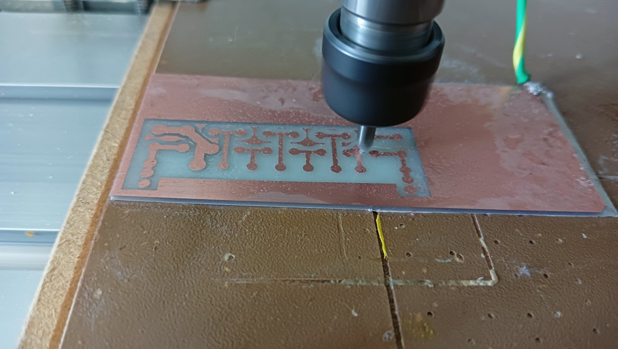

Нікуди я не пропадав) А від чого станочку ломатися? От стенд собі вистругав щоб КФ фільтри покрутити.А пока чекаю підстроювальні конденсатори, буду ДПФ до приймача ліпити.

Андрію а діоди в ДПФ Д311 (Д310 теж вроді мають бути) не краще за 4148 будуть? Є їх в мене жменя. Сьогодні після роботи надіюсь дозбирати ДПФ.
