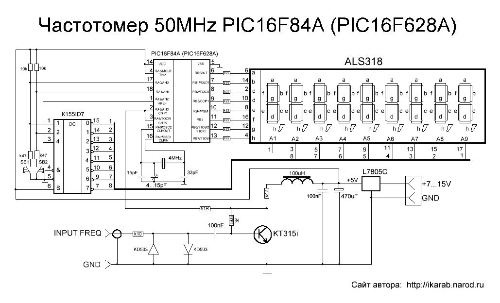

 Є приймач us5msq і є цш схема якої додаю . Щоб шкала правильно показувала потрібно їй посилати сигнал коли пч додавати а коли віднімати . На цш це можна зробити натискаючи кнопки . А сам приймач дає сигнал замикаючи - 1F на корпус коли увімкнено діапазон 20м .

Схема приймача Зображення
