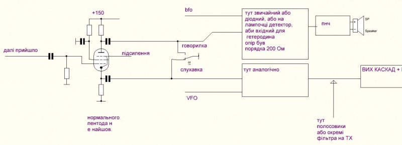

Далі я вже не в адекваті малювати, так задолбався що.... ну ось що зміг родити.
Про АРУ мова пока не йде, я думаю ти вже здогадався яке там ару буде )))) Дада. По ПЧ ))
 Я так думаю щло зразу після кф буде в тріодному каскаді цепочка ару на діодах... Або замість двух тріодів пентод. Але в мене тільки 1Жхх з малою крутизною... :ж тільки один. Або десь замовлю.... Побачим. Як краще буде взагалі?
Про АРУ мова пока не йде, я думаю ти вже здогадався яке там ару буде )))) Дада. По ПЧ ))Screenshot_47.jpg

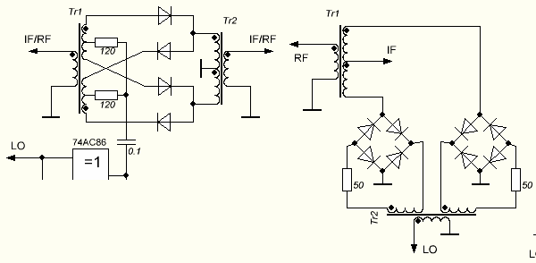

Якщо комусь замало динаміки то ось схеми високорівневих змішувачів на діодах.

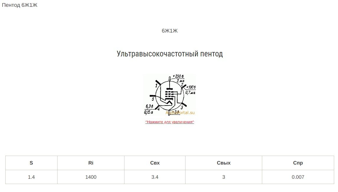

Маю отаке...
 воно для КВ ніяк?
UR5VCP писав: ↑П'ят червня 16, 2023 1:08 am Маю отаке...Screenshot_48.jpg
 воно для КВ ніяк?
Це ж жолуді. Куди ти їх встромляти будеш?

вони маленькі. я в плані того, що вони для КВ ніяк?
