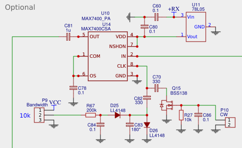

То може вам зібрати додатковий фільтр та підключати його у тракті НЧ? Наприклад HI-PER-MITE від David Cripe NMØS - він вузький та не має "дзвону". Ось моя редакція схема. На вході тільки треба 1/2 живлення подати. Коефіцієнт передачі в цій схемі дорівнює 1.
Або як варіант поставити MAX7000 - отримаєте плавне регулювання смуги по НЧ
max7400 lpf.png (37.45 Кіб) Переглянуто 91791 раз
Смуга пропускання такого фільтра регулюється за допомогою змінного резистора 10ком підключеного до роз'єму P9. Діапазон регулювання – від 1кгц до 3кгц. При подачі на роз'єм P10 (CW) сигналу високого рівня діапазон регулювання змінюється та становить від 600гц до 1кгц.
