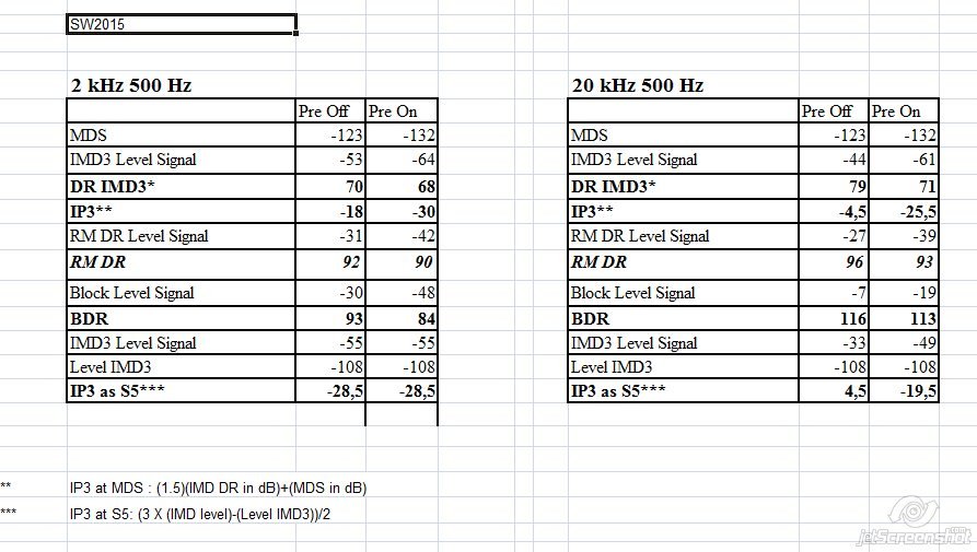

Усі трансівери серії SW мають поганий динамічний діапазон. Ось результати вимірювання для SW2015, але це справедливо й для більш пізніших версій бо схемотехніка суттєво не змінилась
Динамічний діапазон 70-80дб - це рівень UW3DI та саморобок на SA612. Але вам це буде заважати тільки коли ви працюєте у тестах або маєте сусідів-"куєрпистів" з 1-2 квт :)
На мій погляд апгрейдити треба коли ви відчуваєте недоліки свого апарата і вони вам суттєво заважають. Ну і коли є айві гроші на апргрейд :)
