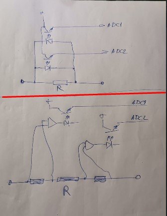

Не хочу створювати нову тему ,напишу тут. Є потреба міряти струм з плюсом і мінусом за допомогою adc мк. Це можна зробити через оптопари але буде два сигнали .Один сигнал зі + другий з -. (Див. Схему). Хотілось обидва послати на один вхід адц але не можу придумати як це зробити . Комутатор ?є варіант посилати обидва сигнали на різні канали адц а потім їх перемикати програмно і відповідно обробляти .  Якщо хтось може підкинути ідею буду вдячний .

 Схема
Re: Вимірювання струму
Оптопари не лінійні, але то калібрується. А засунути два сигнали то таки або комутатор, або одночасно два сигнали. Ну... можна запердолити то все на один загальний подільник, та мати суму або різницю, чи там не подільник а ОП, але, +2 та -2 = 0, так само як і +3 та -3 = 0. То вже залежатиме від загального принципу та мети схеми.

Була думка зробити комутатор який би перемикався коли на одному каналі менше сигнал ніж на другому  але не зовсім розумію як це зробити
 верхня точно робитиме. Нижня - то принцип, там важливо знати які напруги і як живити.
Мало даних, може там лінія вимірювання 200 вольт, чи хз.. ну принцип можна такий брати.

Верхній варіант в мене намальовано на схемі . Це робочий варіант , знаю . Хотілося  це все подати на один вхід. Можна подати на вхід адц  сигнал де нуль буде 2,5в а мінус відповідно від 2,5 до 0 а плюс від 2,5 до 5 в . Але  як це зробити теж не знаю . Мабуть буде  варіант з двама входами адц . Так найпростіше .  Міряти струм +/- 100ма . Напруга 200-600 в .

Тоді з операційником треба грати, можна два, можна один.
Балансуємо ОП при нолі так, щоби оптрон був чуток відкритий, а далі все просто, струм + - оптрон відкрився, струм - - оптрон закрився )
А чому не по земляному виводі поставити шунт? Саме по позитивному треба? в землі просто все буде...
