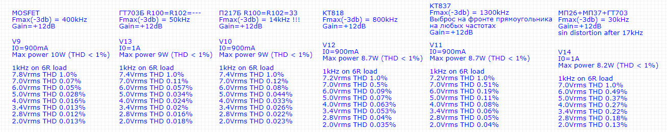

Порівняльна таблиця - зліва першим стовпчиком версія на мосфеті, далі інші за ступенем погіршення результатів
КТ818 та КТ837 мені зовсім не не сподобались - брудний спектр, лізе третя гармоніка, самозбуд. П217 дуже низькочастотний - він начебто й дає непогані результати на частоті 1кГц але дуже швидко деградує. ГТ703 якщо розкачувати кремнієм то непогано, майже на рівні мосфетів. Якщо усе перевести на германій то починаємо слухати другу гармоніку і отримуємо "германієвий" звук.
Якщо до цього добавити що ГТ703 досить рідкі та ніжні, то альтернативі мосфетам у цьому схемотехнічному рішенні я поки що не бачу.
Отже негативний результат - це теж результат :)

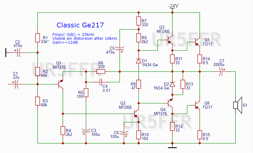

Розібрав я макет з двома діодами - досить його мучити :) Вирішив швиденько накидати простий підсилювач у класі В на германії, схему якого я рекомендував декілька постів вище. Зміни дуже незначні
Схема завелася з півоберту як то кажуть. Почав вимірювати параметри та був дуже здивований - THD менше 0,1% майже в усьому діапазоні вихідної потужності. Змінював ланцюг R9D1 бо від нього залежить струм спокою. Отримав такі результати
V1-V6 comparison.png (46.92 Кіб) Переглянуто 28579 разів
Перший рядок - діода нема, тільки резистор R9. Збільшуючи його опір збільшуємо струм спокою. Це приводить до зменшення спотворень на малих рівнях гучності. Але на рівнях які близькі до максимального спотворення зростають. Отже треба деякий баланс, який виходить при струмі десь 6-8мА.
Якщо використовувати діод для термокомпенсації то дивимося другий рядок. Оптимум на мій погляд - це 47ом послідовно з діодом. 1N34 - це імпортний германієвий діод. Замість нього любий германієвий Д9/Д310/Д311 тощо. С4 ставити обов'язково бо без нього є збудження.
Підсилення залежить від відношення резисторів R6R5 і дорівнює 1+R6/R5. В мене воно 12дб. Сильно підвищувати його не слід бо зростуть спотворення. Краще на вхід поставити каскад на NE5532 з додатковим невеликим підсиленням 10-12дб - цього досить щоб мати запас гучності для роботи від аудіокарти або іншого джерела зі стандартними рівнями.
Логічне питання - що не так? Навіщо тоді усі оті мосфети та підвищений струм спокою коли тут майже холодний клас В без струму спокою? Є ложка дьогтю - після 15-16кГц форма синусоїди починає спотворюватися. Скоріше за все будуть великі інтермодуляційні спотворення. Для порівняння підсилювач на мосфетах до 200кГц синус не спотворює. Але чи потрібно воно вам оті 200кГц? :)
Що приємно - схема на германії має короткий спектр з домінуючою другою гармонікою. Ось наприклад для вихідної напруги 5Vrms
Цікаво що підсилювач працює навіть якщо резистора немає :) Я в шоці :) Як так? Кремній зробив би такі "драбинки" що слухати було б геть неможливо. Я вважаю що це тому що у германія досить великий зворотній струм колектора. Тобто транзистори не закриті повністю навіть якщо на базі нуль відносно емітера - якісь там мікромілліампери через нього такі течуть. Інакшого пояснення я не знаходжу.
Цю властивість використовували навіть у серійних виробах. Ось фрагмент схеми підсилювача НЧ приймача Мерідіан 201 який випускався Київським заводом "Радіоприлад".
meridian 201 af ampl.png (121.96 Кіб) Переглянуто 28579 разів
Струм спокою? Ні, не чули :) На мінімалках :) Зате дуже економічно - декілька мА спокою.

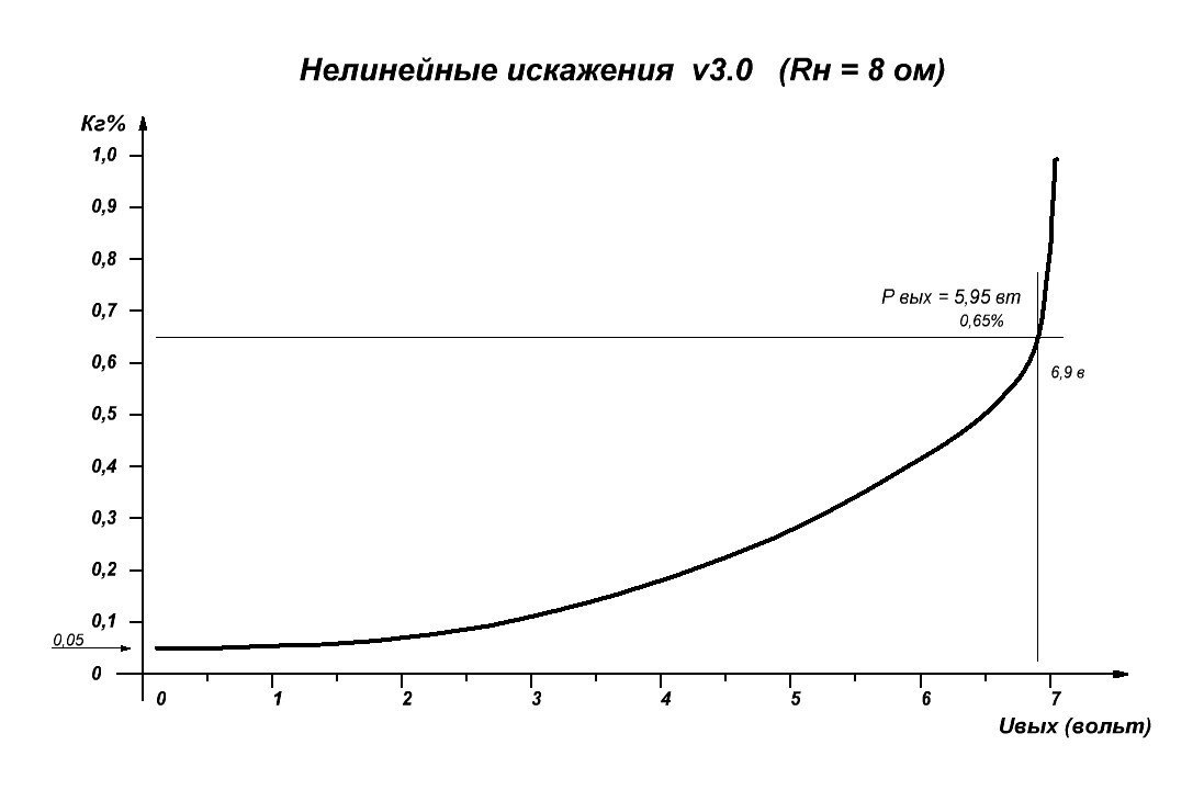

До речі цікаво порівняти рівень спотворень підсилювача Бесліка з діфкаскадом, який тут згадували вище і з чого усе й почалось. Ось графік спотворень від самого автора для версії 3.0
Виміри зроблені на 8ом навантаженні, в мене - 6ом. То майже те ж саме. Дивимося що при 4в на виході маємо десь 0,18%, при 5в - 0,25%, а при 6в - 0,4% THD. В моєї схемі на П217 спотворення на тих самих рівнях 0,05-0,09%. тобто у 4 рази нижчі.
